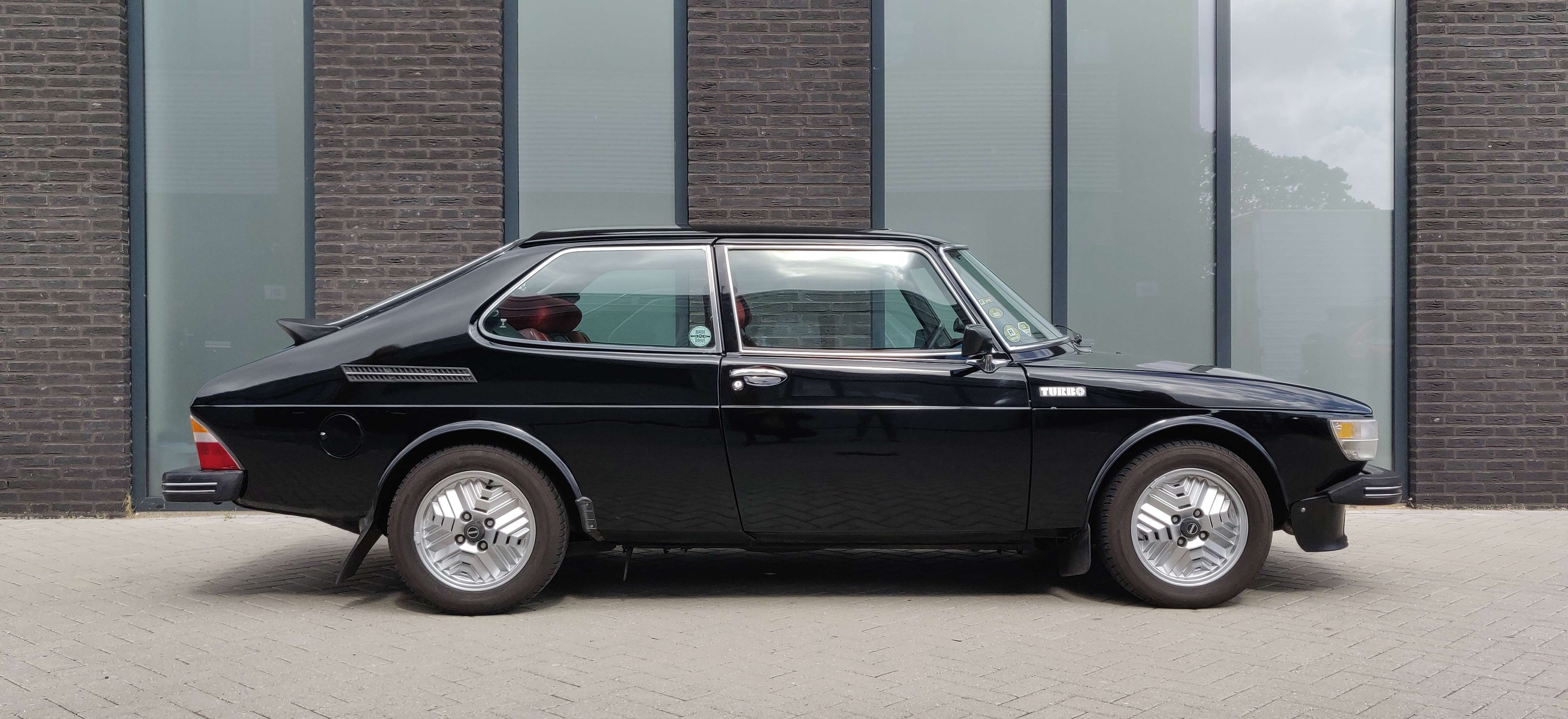

eyecandy! Een vd mooiste en beste 99 turbos die ik ken

Lijkt mij een verzamelaarsobject en geen rijders auto?

Caspars auto. Heel erg mooi

Stel je voor: je hebt dit als ontwerpteam in Zweden op papier gezet, in klei gebouwd en uiteindelijk rolt dit van de band. Zo'n 50 jaar (!!!) geleden. Dan moet je toch wel gedacht hebben: "We hebben iets gemaakt voor de eeuwigheid!" Beetje hoogmoed is wel toegestaan als je zoiets bedenkt en vormgeeft.

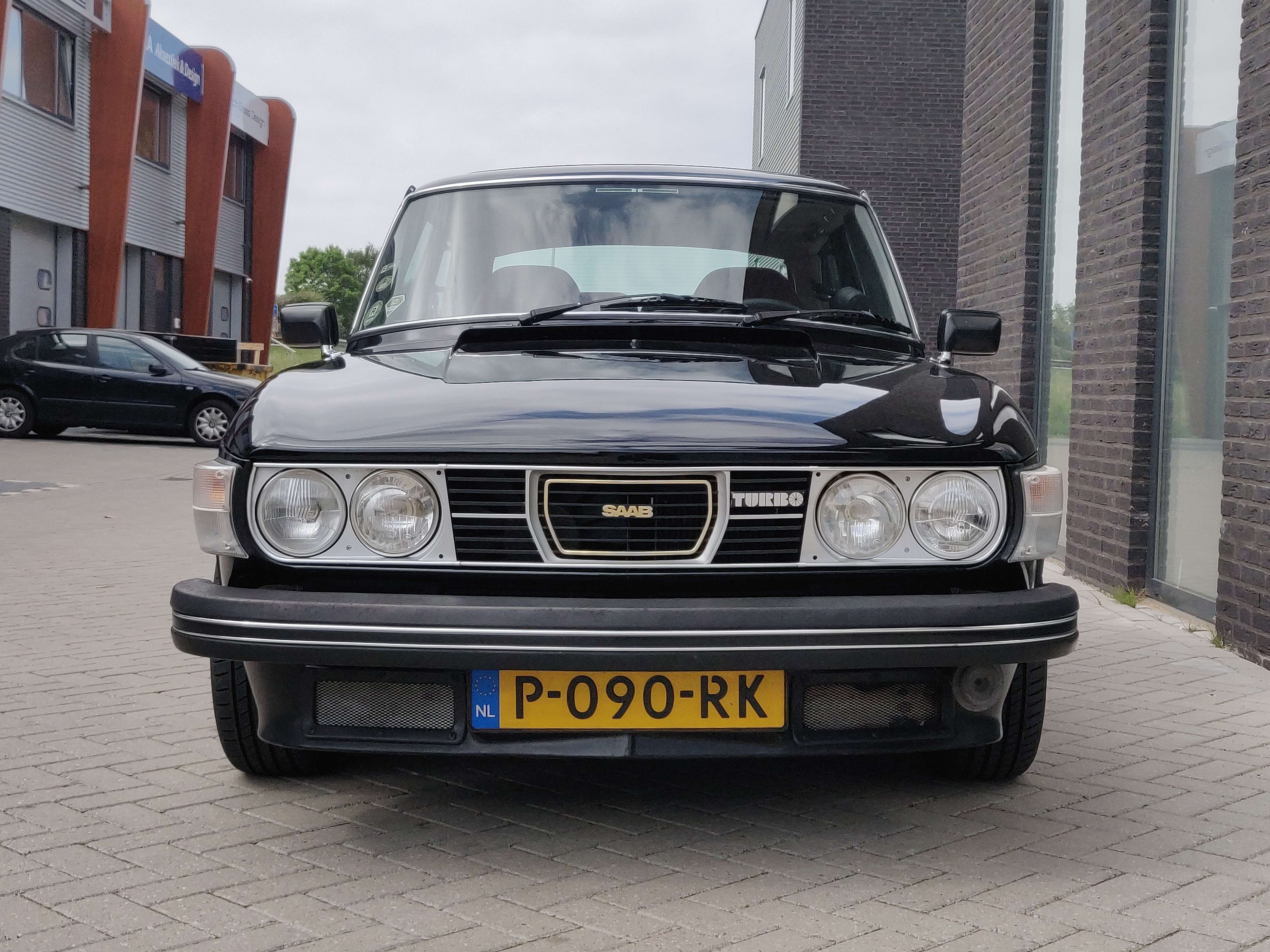

Die chargecooler is wel heel tof! Heeft iemand daar toevallig meer info over? (Linkje of zo?) Ik ben zelf bezig met iets inbouwen op die locatie, maar een keer goed afkijken kan geen kwaad :D

Je kunt in jouw geval kiezen voor plaatsing van een chargecooler van Abbott Racing voor de Saab 900 LPT.
Die wordt ondermeer geleverd door RBM Performance en kost ca. € 2.500:
https://www.rbmperformance.com/chargeco ... _1191.html
Volgens Britse Saab-liefhebbers kan deze ook worden ingebouwd bij een Saab 99:
https://uksaabs.co.uk/UKS/viewtopic.php?t=40734

Een charge cooler is idd leuk, maar heeft ook beperkingen. Je kan met minder turbodruk draaien. Een FIMC blijkt in mijn ogen het meest effectieve, bij een 900 althans. Bij een 99 is er geen ruimte voor een een Charge cooler volgens mij de mooiste oplossing

Een intercooler van de APC 900Turbo vanaf 1985 past ook omdat deze amerikaanse koplampen heeft en daarom is er genoeg ruimte achter deze type koplampen bij een H4 europa koplamp past ie net niet, je moet wel een opening in de vloer maken zodat er rijwind door de intercooler kan, tevens is ook mogelijk om de compressieverhouding van 1 op 7 naar 1 op 8,5 te brengen door gebruik te maken van 900 APC zuigers deze passen ook in de B-motor, tevens had ik ook liever een modificatie 7 in een 5bak gehad, en ook een 5bak tellerklokje tot 240km zou niet verkeerd zijn geweest., maar verder een droomauto, ook z,n vraagprijs dat koste ie nieuw niet eens.

Dank voor de reacties. Is inderdaad mijn auto. Voor de informant mbt de chargecooler verwijs ik je naar Bas Smit. Hij heeft deze voor mij gebouwd. Ik vond de originele waterinjectie niet goed functioneren. Vandaar dit alternatief.
Auto rijdt waanzinnig goed en is serieus snel. 2 redelijk identieke auto’s is te veel. Vandaar dat er eentje het nest moet gaan verlaten. Mijn 900 is wat toegankelijker en comfortabeler waardoor ik die meer pak.
