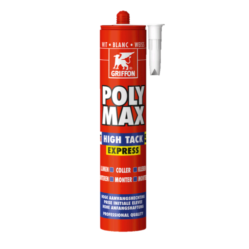

Bericht door RoelandV » di 15 jun, 2021 21:14
Een bedrag van € 150 lijkt me iets teveel van het goede.
Een goede vriend van mij heeft de achterruit van zijn Audi Cabrio vastgelijmd met dit product van Bison en hij is er zeer tevreden over.
PS. Zorg wel dat je de ruit langs de randen goed afplakt zodat er geen overtollige kit op de ruit achterblijft.
Bron: https://www.mtools.nl/poly-max-orginal- ... 300g-bison

Bedankt voor de tip Bison kit
