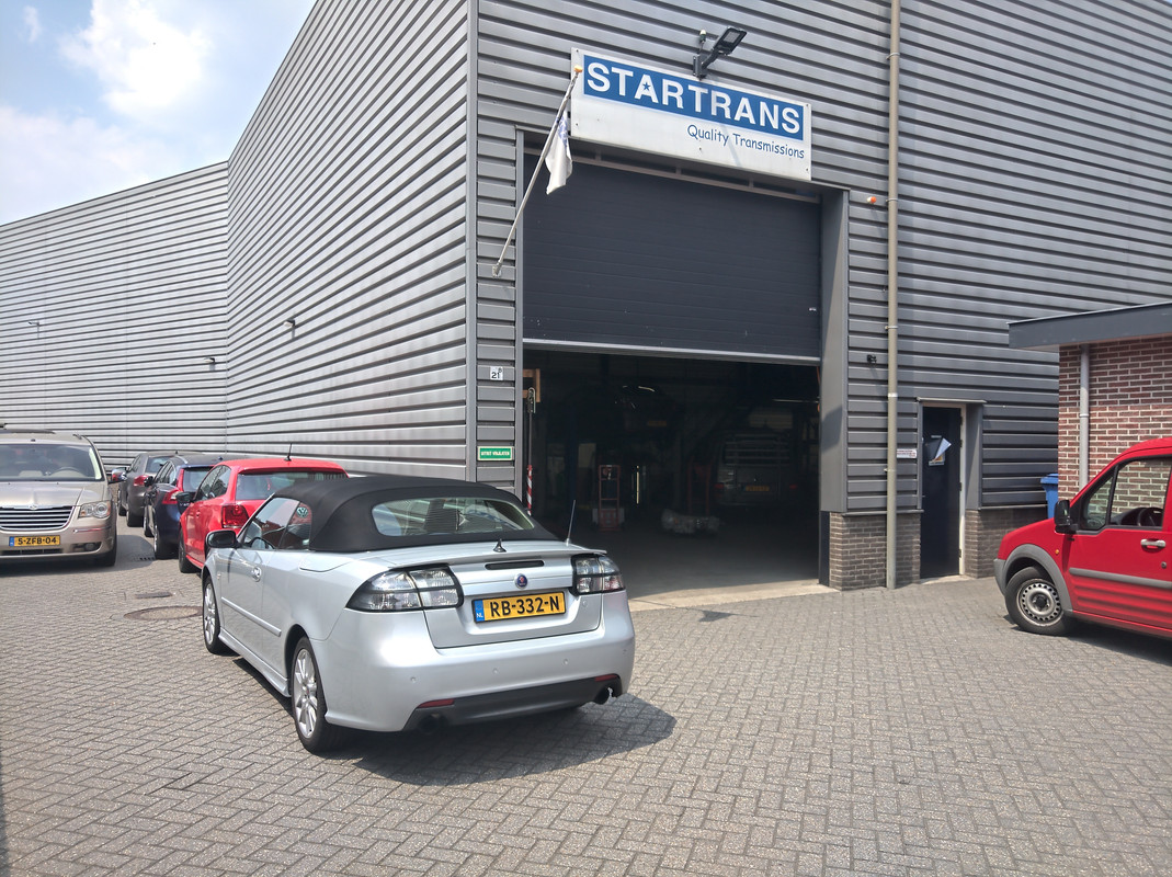

Lang verhaal kort: Ze wordt goed gerepareerd, you only live once! Dus hoewel het geluk ook nog niet echt aan de cabrio deel 2 zit, gaan we dat nu gewoon forceren. Vandaag de Saab weggebracht naar een goed bekend staande automaat specialist. Wordt vervolgd.

Dat idee had ik ook al, dus alles is nu up to date gebracht. Morgen ga ik 'm halen bij de automaatspecialist. Met de weerberichten voor komende week is dat ook precies op tijd!

Bericht door 9-3turbo205 » ma 14 jun, 2021 23:06
