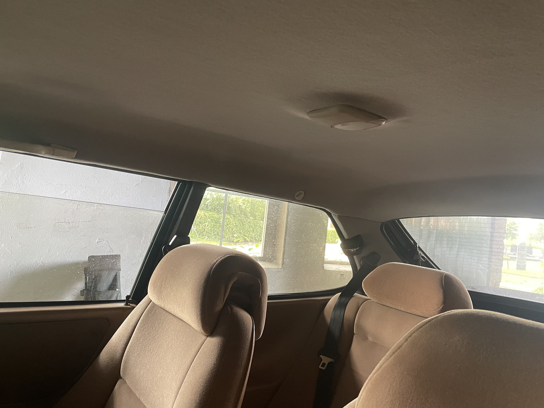

Tijd voor een nieuwe hemelbekleding:

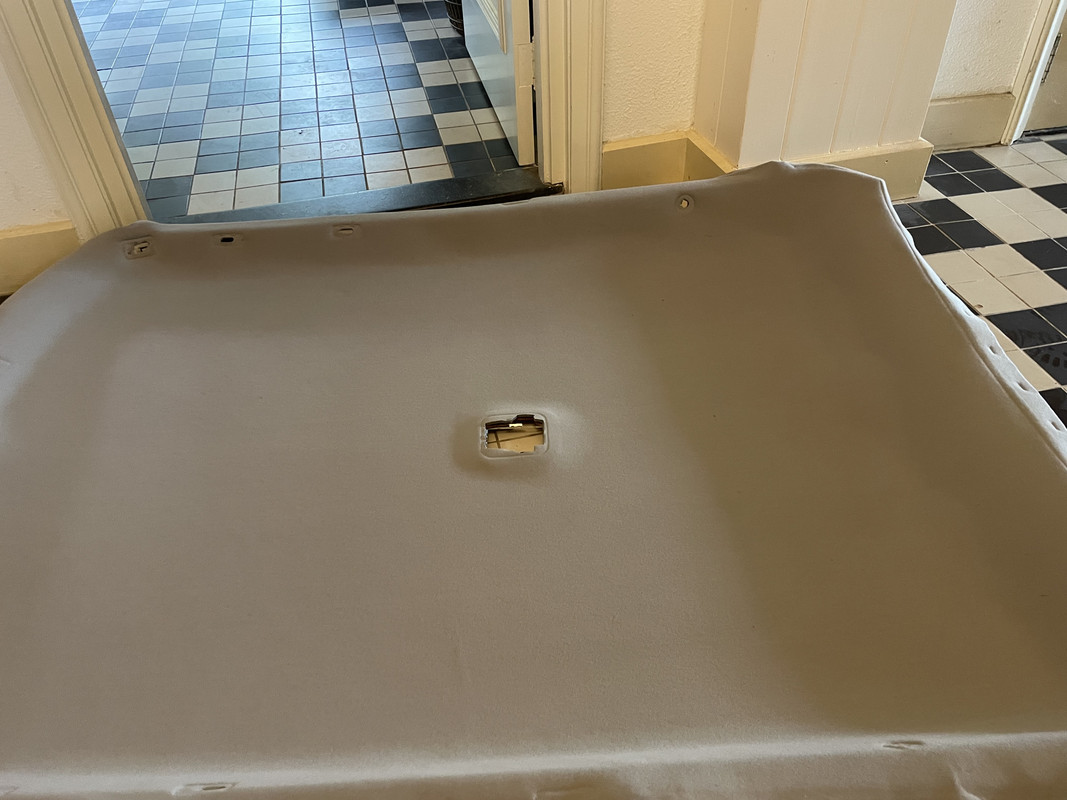

Heb vandaag hemeltje vervangen. Leuke klus. Goed zelf te doen. 60 euro materiaalkosten.
