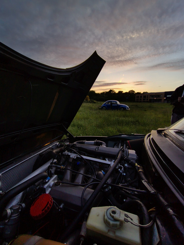

Gisteren meegedaan met de avondrit van de Saabclub, waar de 99 zich keurig gedroeg.
Menig lid van de club rijdt niet zo enthousiast als ikzelf, dus ik kon tijdens de rit regelmatig het vermogen inzetten om erlangs te komen op de krappe Brabantse wegen :O:
Ook leuk om mensen te horen die 'het hadden gelezen op het forum' toen ik de kap even open klapte, toch leuk om een gezicht te zien bij de vriendelijke mensen die mee lezen en praten :))
Nou moet ik nog de waterkoeling en de wielsnelheid (bil_hast) toevoegen, en dan kan het ding naar Dion om m echt op te fokken :twisted:
