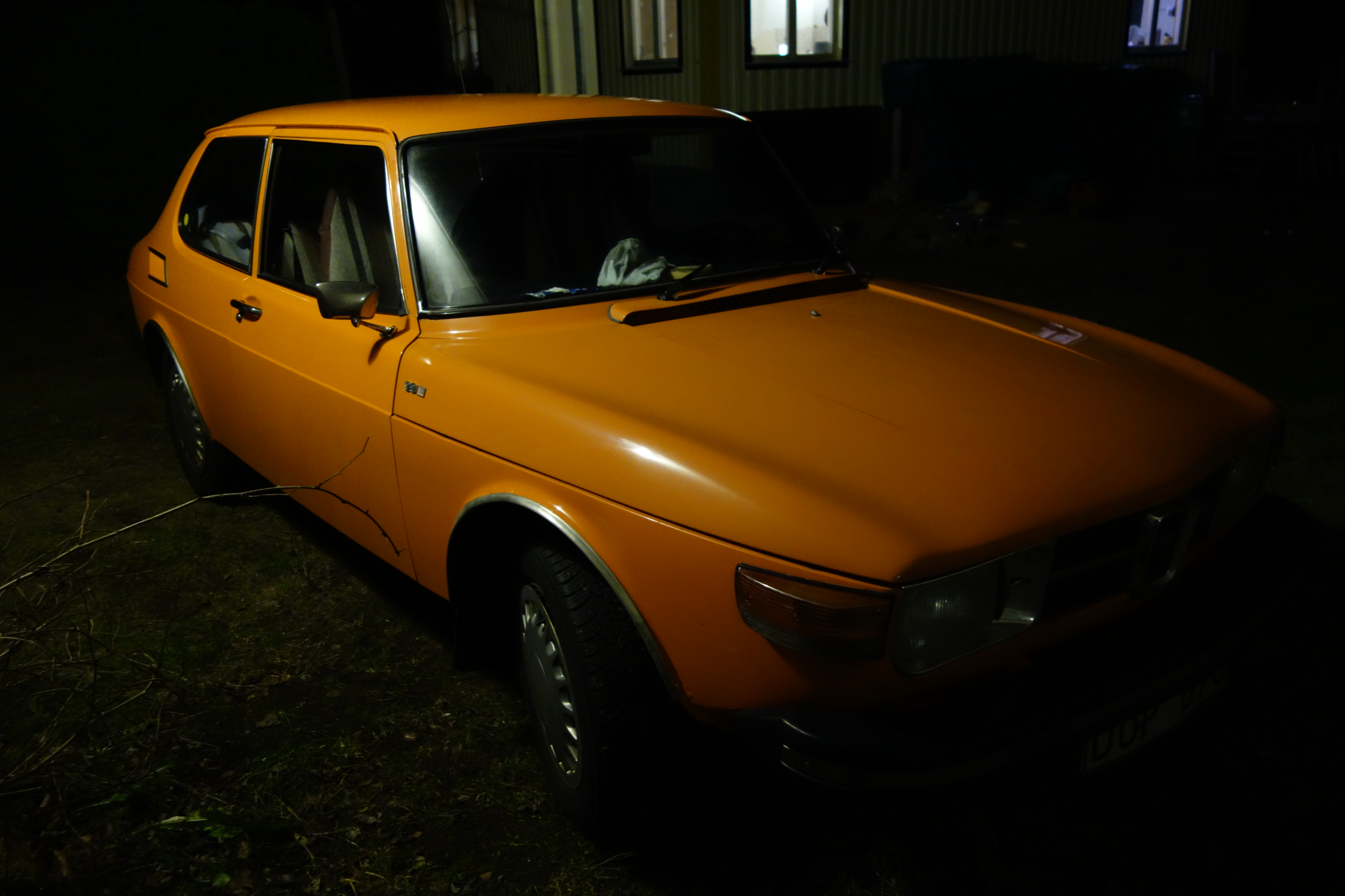

Bericht door pinguin » ma 25 feb, 2019 16:06
Eindelijk plaatjes na 5 jaar :)
Hier is meer :
https://ibb.co/album/i0i7BF
