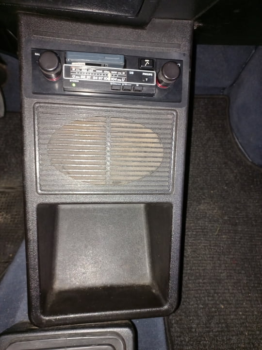

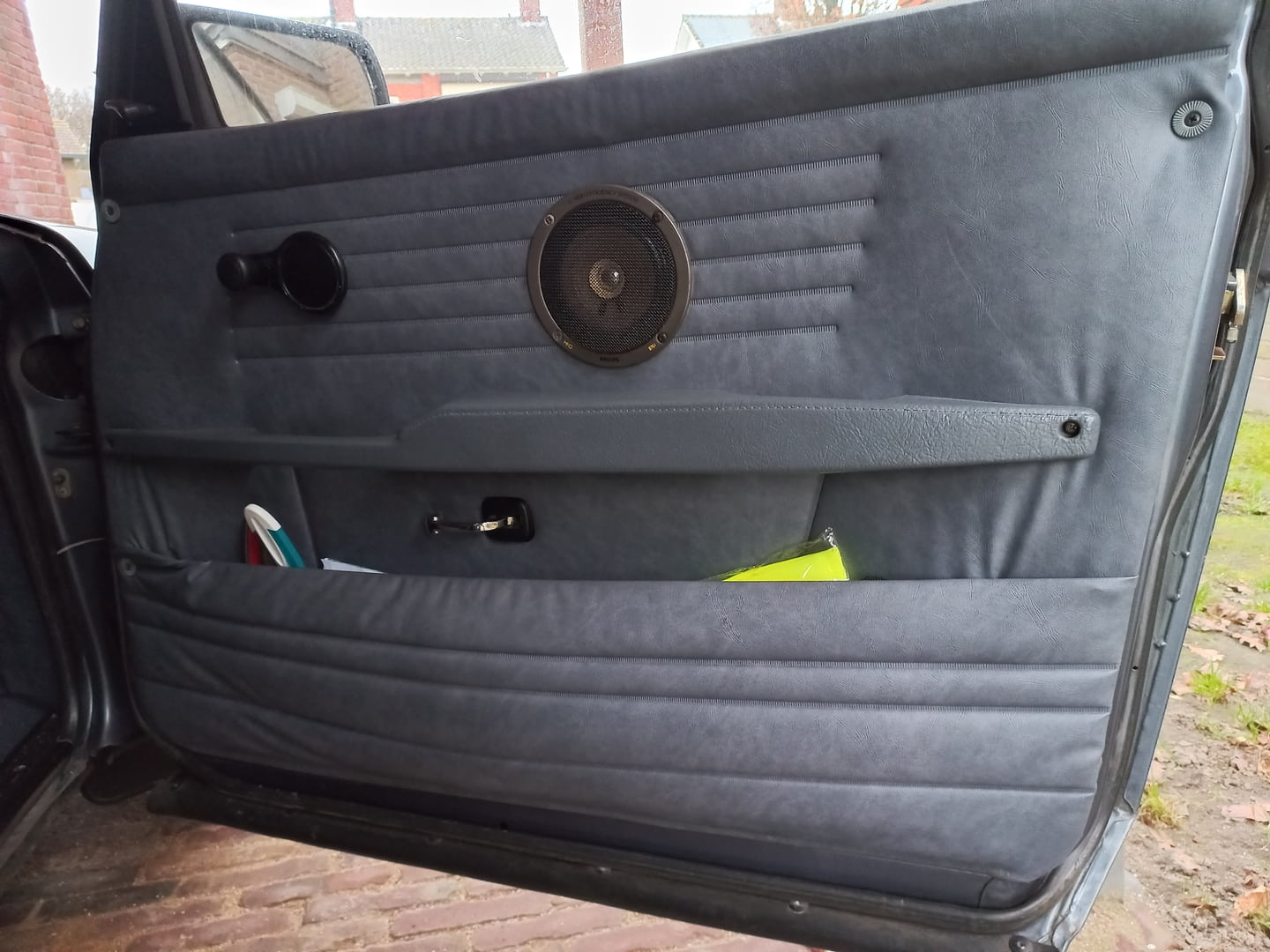

Het geluid van de radio, een Philips AC 510, in de 99 is niet fantastisch. Dat komt voor een deel omdat de ingebouwde luidsprekers (waarschijnlijk bij nieuwlevering al ingebouwd) zover naar achter zitten dat je de ene kant nauwelijks hoort als er iemand meerijdt. Onder de radio is plaats voor één ovale luidspreker maar dat leek me geen optie, er zit tenslotte een stereo radio in en ik wil dat de aanvulling ook op beide kanalen hoorbaar is. Daarom heb ik enige tijd geleden in het onderdelenmagazijn van SCN 2 Pioneer for Saab luidsprekers uit een 9-3 gekocht en deze met wat huisvlijt in de speakerplaats onder de radio geknutseld. Al is de radio zelf nog niet super, het geluid is er zeker op vooruit gegaan.

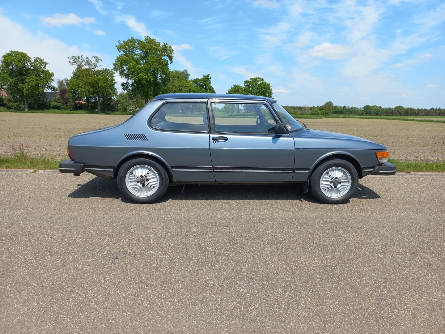

Afgelopen periode van alles geroepen over de mooiste velgen onder een late 99. Dat smaak en mening kunnen veranderen mag duidelijk zijn. Sinds een paar weken staat de leisteen blauwe op Inca's en ik ga het steeds mooier vinden. Van AlbertR kon ik een gave set overnemen, heb ze lichtjes opgeknapt voor zover nodig en mat grijs gespoten. Daarna nieuwe banden erop (Hankook kinergy eco2) en ik ben erg blij met het resultaat. De oude, originele wielen gaan overigens niet weg, ik vind ze nog steeds erg goed staan onder de 99.
Verder nog wat kleinere klusjes. Het bakje achter de louvres in het achterscherm links hing op half elf en lekte. Ondanks nieuwe rubbers in de achterlichtunits lag er toch wat water in de kofferruimte als de auto een regenbui meegepikt had. Heb dit bakje opnieuw bevestigd zodat het weer waterdicht is.

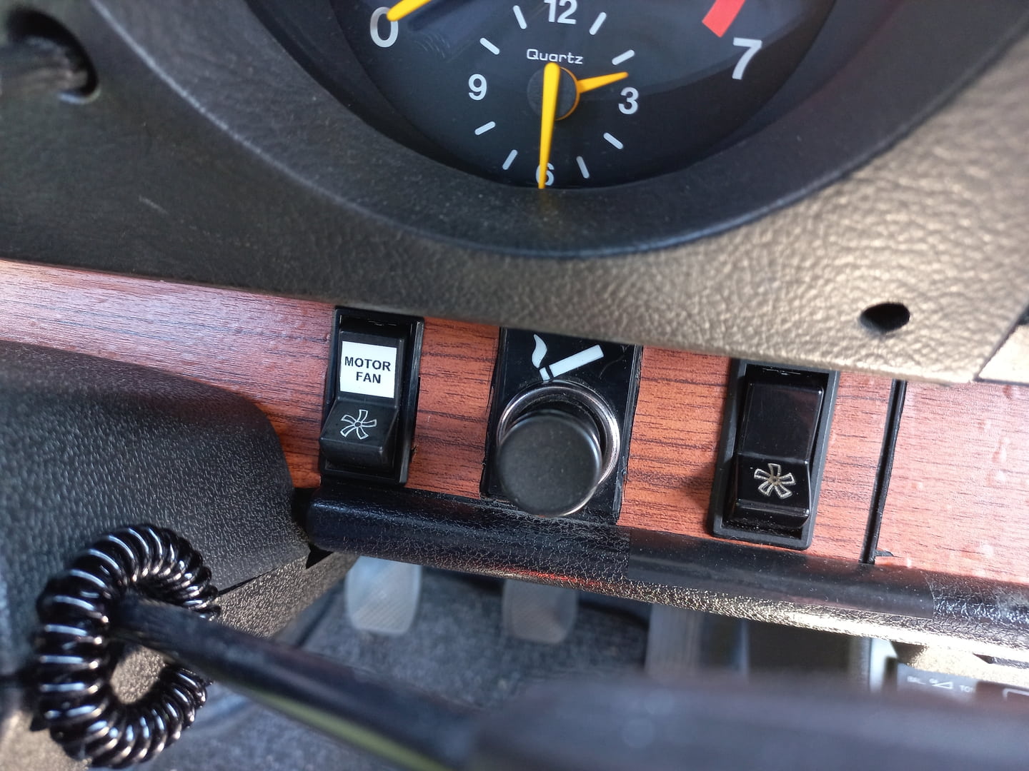

Met een schakelaar kan ik nu de koelfan handmatig bedienen. Niet dat er noodzaak voor is maar na een slecht contact makende zekering zonder aanslaande fan te hebben gehad is de schakelaar een handig hulpmiddel om snel te beoordelen of het circuit nog intact is.
