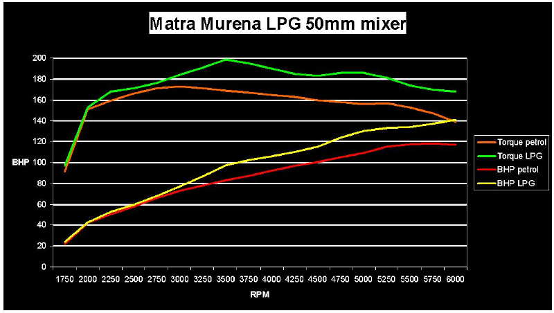

Er zijn 5 dingen die je makkelijk kunt aanpassen om het vermogen te verhogen en/of het verbruik te laten dalen.
Aanpassing van de ontsteking met een TAP 8% meer vermogen 7% lager verbruik.
Plaatsen van een Ecomax, zo dat de motor in deellast als armmengselmotor loopt 10% tot15% brandstofbesparing.
Het plaatsen van een voldoende groot mengstuk.
Wij rijden met mengstukken met een inwendige diameter tussen de 40mm en 50mm.
Per PK heb je ongeveeer 10mm2 venturie oppervlak nodig.
Je diameter van je mengstuk moet altijd groter zijn dan de venturie van je carburateur.
Het probleem van de naard in de carburateur kun je voorkomen met een zogenaamde "SU-liftset" deze zet de zuiger in de hoogste stand vast tijdens het rijden op LPG.
Dit vermindert de slijtage en geeft meer vermogen onder in.
Al onze wagens hebben meer vermogen op LPG dan op benzine voor ombouw.
Het beste resultaat hebben wij met onze Matra Murena
Hugo
