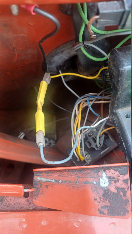

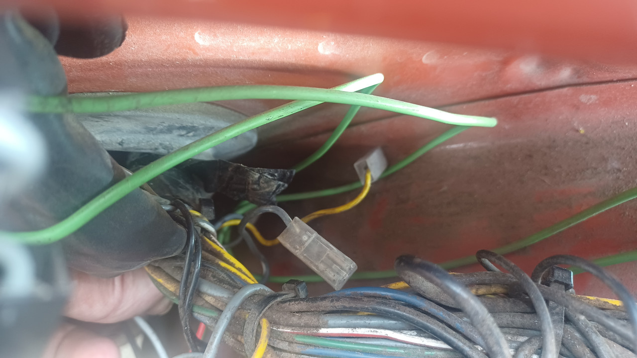

Nu ben ik echt weer aan het opbouwen, uiteindelijk nog een hoop slordigheidjes tegen gekomen en opgelost.
Ik kreeg geen stroom op de schakelaar van het mistlicht, bij gebrek aan een duidelijk elektrisch schema maar begonnen bij de zekeringkast.
Deze had ik los, toen me wat opviel. De mistlichten aan de voorkant leken best netjes aangesloten te zijn, met een relais bijgeplaatst in de zekeringkast op de plaats van het "extra" relais. Alleen bleek deze met ongeisoleerde amp stekkers aangesloten te zijn zonder lipje om ze in de relaisvoet te houden.
Zodra je het relais eruit zou trekken vallen de ongeisoleerde stekkers los in de zekeringkast!
Dit dus ook maar direct in orde gemaakt.
Het mistlicht zou aangesloten zitten op de losse zekeringhouder die op de voorkant van de zekeringkast zit. Dit was alleen een bruine en rode draad en bij mijn schakelaar zat een grijs/witte...
uiteindelijk na veel uitpluizen van de draadboom en volgen van de draad bleek dat bij de doorgang naar de motorruimte nog een paar stekkers verstopt zaten onder de elektratape. Bij Saab zijn ze aardig verstoppertje aan het spelen geweest met al die verstopte stekkertjes!
Een van de stekkers was inderdaad aan de grijs/witte draad aangesloten, de andere was geel. Na doormeten lijkt het mij waarschijnlijk dat deze twee draden aan elkaar moeten. Met twee vlakstekkers een doorverbinding gemaakt en nu werkt alles zoals het hoort!
De losse zekeringhouder is dus van de koplampwissers!

Nu ben ik bezig om het dashboard terug te zetten, maar ik loop enorm te hannesen met de isolatie onder de kunststof kappen. Heeft er iemand een voorbeeld hoe dit gemonteerd zit? Ik ging er vanuit dat het vanzelfsprekend zou zijn, maar dat valt dus tegen.
Voor nu laat ik het maar even weg, dan kan ik hem weer gebruiken.
