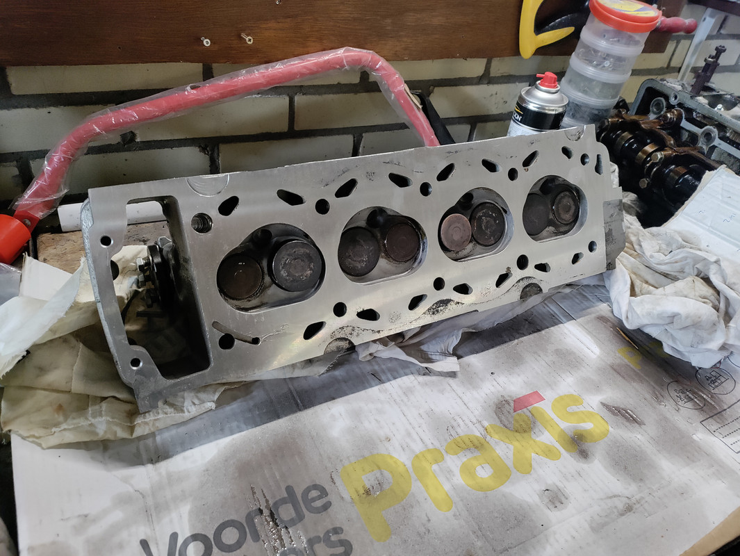

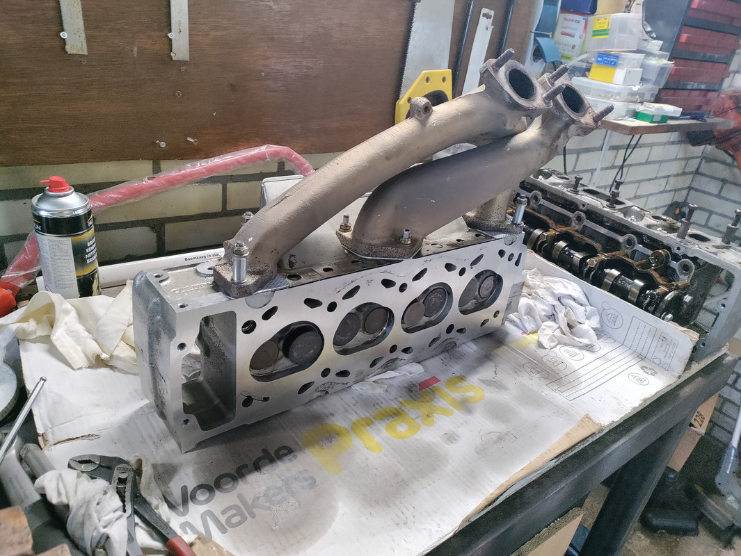

Gevlakte kop, meer compressie, dat zal zeker het geval zijn. In ieder geval een beetje, het doet altijd iets. Ik snap dat een motor gevoeliger wordt voor pingel als de compressie hoger wordt. Maar ik zie alleen niet hoe een latere ontsteking dat weer compenseert? Als de brandstof uit zichzelf gaat ontbranden vanwege (te) hoge compressie, dan helpt later ontsteken ook niet meer toch? Of zie ik dan wat over het hoofd.
De halve maantjes ken ik inderdaad, die zijn nog ruimschoots aanwezig. Fotootjes gevonden!
Zoals turbopilot schrijft heb ik tijdens de kopwissel het nokkenastandwiel met tie wraps aan de ketting vast gezet, die is dus niet versprongen. Wel kan hij natuurlijk altijd op het krukas tandwiel een tandje verspringen. Heb de boel toen wel bewust op tijd gezet, maar een extra check kan nooit kwaad. Zodra ik er weer mee verder ga, ga ik het kleppendeksel even lossen en checken of alles inderdaad wel goed op tijd staat. Kan nooit kwaad, nog even checken!
Maar bedankt voor alle tips en suggesties!

Ik zie ook nog een “half maantje” dus die kop lijkt mij goed en niet te veel gevlakt.
Wel lijkt 1 inlaatklep een iets andere kleur te hebben
Stekker op de ontsteking wel goed en niet gammel, overigens heeft hij elektronische ontsteking?
