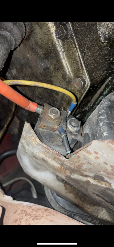

Na een paar weekjes vakantie wilde Saabje niet starten. Geen stress, grote broer zou wel even komen helpen:
Geen succes.
Accu leek ook gewoon spanning te hebben dus toch maar op zoek naar kortsluiting. Lijkt achteraf een cliché: de kabel tussen startmotor en dynamo volledig doorgerot.
Nu heb ik de hele bundel van 3 kabels er even uitgehaald en de kabel startmotor-dynamo vervangen. Ik vind echter die routing zo dubieus. Onder het spruitstuk, voorlangs de thermostaat en dan richting dynamo (zo zat het in ieder geval). Is het niet veel logischer om te splitsen en via het schutbord naar de dynamo te gaan?
Of weet iemand hoe het origineel zat?
