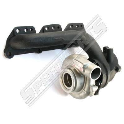

De mogelijkheden voor de B308E zijn beperkter omdat er geen wastegate is waarmee de turbodruk geregeld kan worden.
Jack77
Re: Mogelijkheden voor de 9-5 V6
Bericht door Jack77 » zo 20 feb, 2011 3:07
is er dan geen mogelijkheid voor om ook dat een FPT te maken dan? lijkt me stug.....

Andere turbo monteren die wél een wastegate heeft is een mogelijkheid. Dit heeft behoorlijk wat voeten in aarde omdat het turbinehuis en uitlaatspruitstuk uit één stuk gemaakt zijn. Ik heb het vermoeden dat de topicstarter niet gaat investeren in custom uitlaatspruitstukken en andere turbo's.

weer wat geleerd, wat een ellende hoe durven ze dat nu weer te doen :P

kijk eens goed op hoeveel cilinders de turbo zit!

ik zal het verklappen de turbo wordt maar aan gedreven door 3 van de 6 cilinders

das ook niet fijn

oftewel die turbo doet niet gek veel en zit er meer op dat de alle motoren een turbo hadden! :wink:
als je even op het opel forum gaat neuzen zie je dat de pk's ook zonder turbo gehaald kunnen worden :roll:
