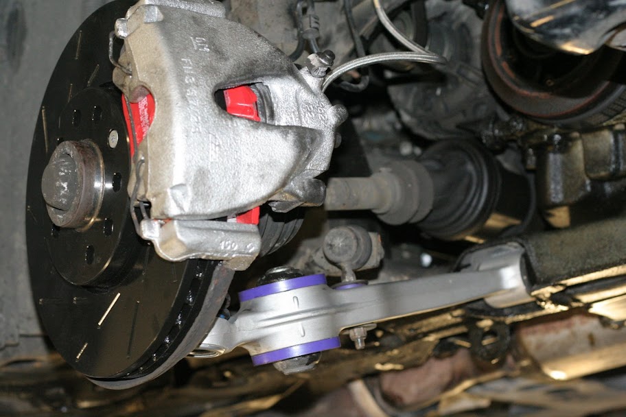

Re: rem-upgrade
Bericht door evo » di 18 jan, 2011 19:35
Ik heb laatst voor mijn 9-3 gekozen voor EBC USR schijven met EBC redstuff blokken en goodridge slangen. Ben ik ook zeer over te spreken!

evo schreef:Ik heb laatst voor mijn 9-3 gekozen voor EBC USR schijven met EBC redstuff blokken en goodridge slangen. Ben ik ook zeer over te spreken!
Lijkt 't wel of je gedoseerd een anker uit kunt gooien :mrgreen: en faden...? ho maar...
