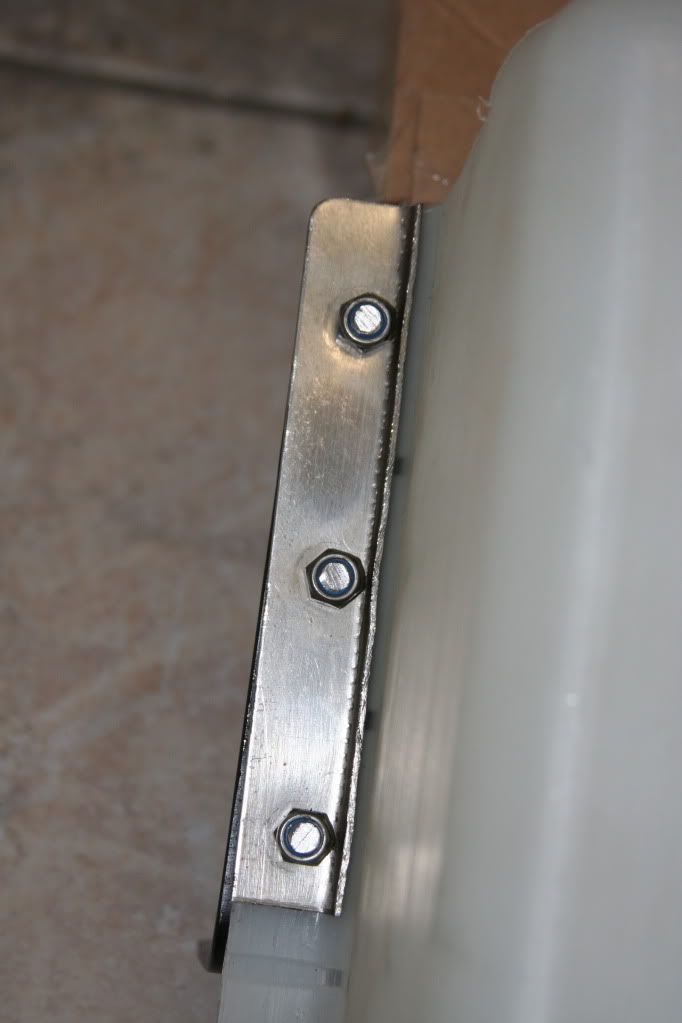

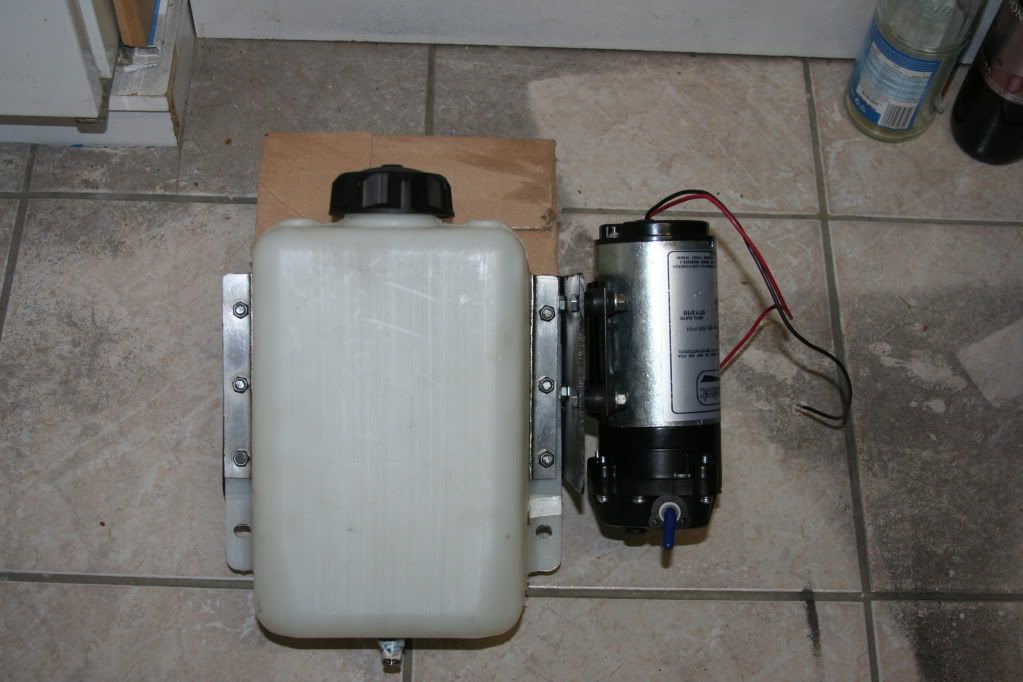

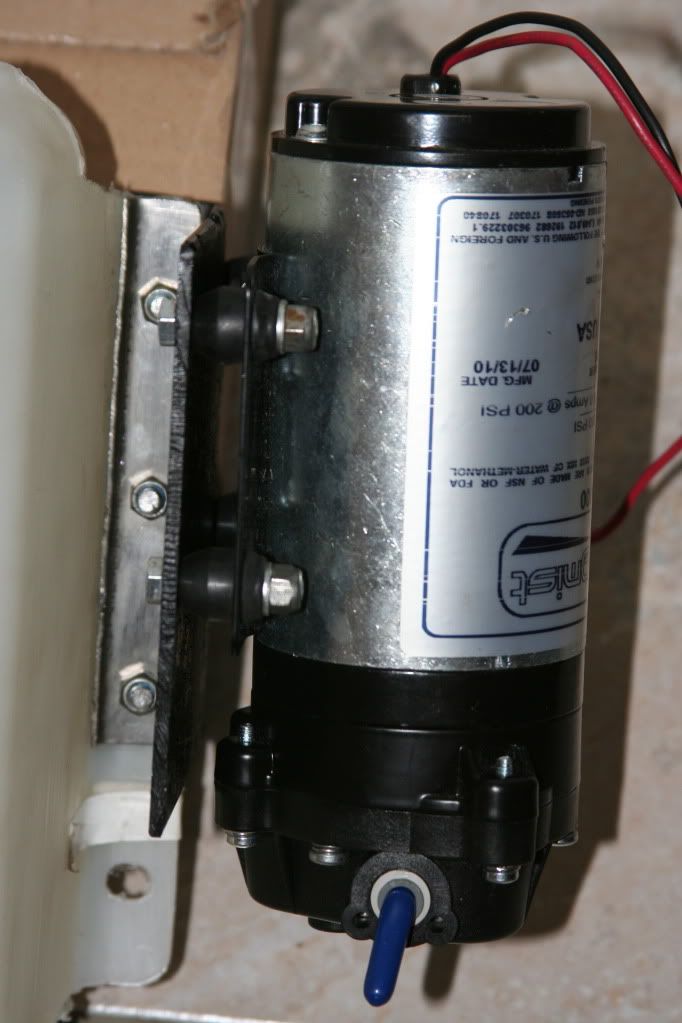

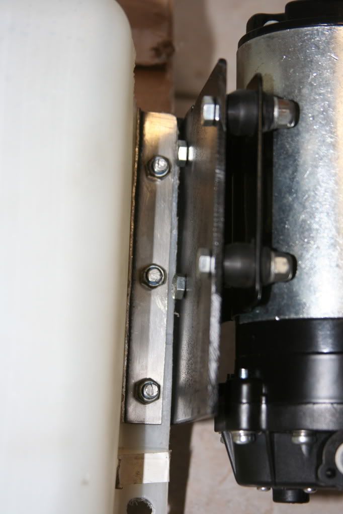

pff 3 jonge kinderen (3mnd, 2 en 3 jaar), drukke baan (gelukkig net vakantie gehad en dus tijd) zorgen ervoor dat bepaalde zaken erg traag gaan. dit wou ik jullie niet onthouden: steun gemaakt voor watermethanolinjectie. 3 mm plaatstaal gebogen, dan rvs plaatjes met randje omgebogen zodat het niet in reservoir snijdt, zelfborgende moertjes, geduld en voila. tevens contramoer voor nozzle gemaakt door een rvs moer in 2-en te zagen, zodat ie nu erg plat is.
waterreservoir en pomp passen op deze manier in de ruimte voor de accu. aan de achterkant van het reservoir (niet te zien op de foto) is er een haakse hoek gemaakt die straks aan de accugrondplaat bevestigd gaat worden. staat erg goed. rest nog ergens de tijd om de boel aan te sluiten....
