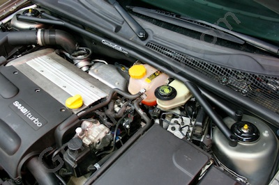

Ik weet niet of dit niet al hier aan de orde is geweest maar uit de oude 9.3 kennen wee de standaard strut brace. Die kan nu ook achteraf in de 9.3 Sportsedan worden gemonteerd.
Hij staat op www.speedparts.se een kost rond € 160.
Ik heb hem in mijn cabrio gemonteerd en dat bevalt goed en ziet er heel professioneel uit.
Hij is van aluminium heeft 6 verzonken en verlengde montage bouten, de fijnafstelling geschiedt met 4 verzonken en 4 niet verzonken imbus bouten. Je hebt alleen een momentsleutel nodig om e.e.a. op de juiste spanning aan te draaien.
Nadelen: geen
Voordelen: krachtenverdeling tussen de de beiden veerpoten, voelt wat strakker aan, zeker in de bochten. Besturing iets nauwkeuriger.
Waarschijnlijk ook beter voor de banden omdat de geometrie beter in stand blijft.
De effecten zullen bij de cabrio iets groter zijn dan bij de sedan en estate.
Bij extreem gebruik zullen de voordelen uiteraard toenemen.
Kortom, een aanwinst die niet te veel kost en ook erg leuk uitziet.

Zonder meer, kun je eigenlijk ook geen investering noemen voor dat bedrag en kun je weer overzetten op een andere Saab Sport Sedan. Dan moet je wel die zes originele bouten bewaren want die zijn dus iets korter.
Daarnaast is zo'n strut brace nauwelijks aan slijtage onderheving een heeft dus een zeer lange levensduur.
Die Amerikaanse constructie zal wel hetzelfde effect hebben maar die van Speedpart ziet er echt gelikt uit
