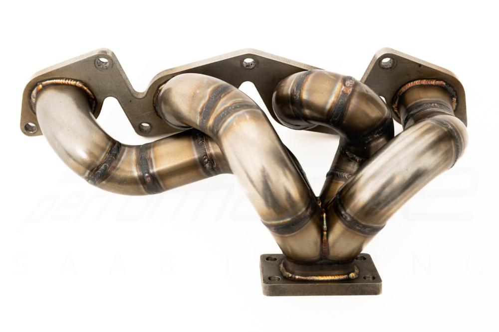

A-Z Performance heeft ook zoiets moois voor de B205 en B235:
https://a-zperformance.com/products/saa ... 5-805.html

De rode letters en cijfers in mijn onderschrift zijn links... al eens op de X na B204/B205 geklikt?
Ah ik zie het. Het spruitstuk is wel goed warm in het filmpje of lijkt dat zo?
evo schreef:
di 21 jan, 2025 1:46
En ja, natuurlijk zit verschil in de flow van de 9000 t.o.v de 9-5/9-3. Compleet ander spruitstuk. Heb ter vergelijk hier wel eens een foto, van ze gepost. Wat wil je ermee?
...Zelfs nog terug gevonden ook:
Ik vroeg me af waarom Saab met de 900/9-3 overgegaan is naar een ander ontwerp?
Dat spaghetti spruitstuk is wel heel mooi zo op de foto! Net kunst!
Groet Daniël
COMING SOON! Restotec - Vapour blasting voor o.a. auto-, motor- en oltimeronderdelen.
Berichten: 5774
Re: Vermogen en koppel
Bericht door evo » di 21 jan, 2025 20:53
Spaghetti is voor mij acceptabele diameter en equal length. Meeste (goedkope) zijn dat niet. Diameter is iets om mee te tunen (als je een nit picker bent...). Equal length spreekt voor zich.
Is toch wel duidelijk waarom er bij de 900NG en later voor bijbehorende spruitstuk is gekozen? Wel eens de motorruimte van een 9000 en die van de 900/9-3/9-5 bekeken?
Oftewel, waarom denk je dat mijn spaghetti niet symmetrisch is? :wink:
En mijn spaghetti is in het filmpje nog koud. Dit was de eerste keer dat we ' em lieten lopen na montage. Dan " cured" de wrap. Wrap of coating is eigenlijk onmisbaar. De warmte (energie...) afgifte is anders gigantisch. Dat wil je pas in je turbo... niet daarvoor. Afgezien dat het anders ook heel heet wordt onder de kap.

Ja dat zal het zijn inderdaad. De ruimte. Maar dat is denk ik wel ten koste gegaan aan performance…
Qua hitte is dat ook al het geval zonder tuning en dergelijke. Blok produceert wel hitte.
Is het trouwens gunstig dat de uitlaat kant aan de voorzijde zit? Veel auto’s hebben de uitlaat en turbo ook aan schutbord zijde zitten.
Groet Daniël
Berichten: 5774
Bericht door evo » do 23 jan, 2025 22:17
Jep, vooral indeling. Ik denk dat het zo beter zit dan bij de 9000. Heb je wel eens naar een DP van een 9000 gekeken?
Dat beetje warmte dat er bij een stock setup af komt staat niet ini het vergelijk bij wat er bij een efficient getunde setup af komt. Bedenk je even: 1.5m pijp van 900C in zo'n kleine ruimte....
Ik vind de turbo voor wel praktischer qua ruimte....
