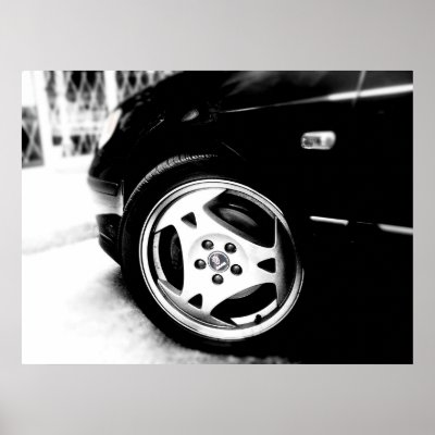

Kan waarschijnlijk voor een schappelijke prijs een Maptun 4 pot Big Brake kit met 330mm schijven overnemen. Deze passen onder sommige 17” velgen en de vraag is of mijn velgen daar ook bij horen? Alu 39 http://www.markje.co.uk/car/pics/selling/alu39-3.jpg" onclick="window.open(this.href);return false; en voor de winter 1e generatie aero velgen http://rlv.zcache.com/aero_wheel_saab_9 ... qj_400.jpg" onclick="window.open(this.href);return false;
Neobrothers verwachten dat er 3mm spacers nodig zijn. Op zich niet heel erg, maar het liefst doe ik het zonder spacers. En stel dat het 5mm moet zijn, dan zou het vervelend zijn als ik 3mm bestel. Is er iemand die er meer ervaring heeft met deze set?
En nee, 18” is geen optie ivm budget, budget, budget en weinig leuke 18” velgen die net zo goed staan als de huidige setup.

Misschien een 17 inch velg van de 9.3 Sport, die zijn standaard ET 41, dat staat een stuk meer naar buiten dan de standaard ET 49 van de Saab 9.3/900 en oude 9.5.
Kun je die spacer gelijk weglaten, de dikte van de spacer gaat veelal ten koste de wielbout lengte, dus die moeten ook langer zijn. Daarnaast valt je velg niet meer op de opstaande centreerrand van het wiellagerhuis.

Goede tip vd velg, er is nl een bepaalde 9-3 velg die zeker past. Mbt de spacer, neobrothers verkopen dubbel gecentreerde spacers, waardoor uitlijning gelijk moet blijven. Langere bouten zijn dan zeker een must!

Met 5mm spacers valt de velg nog prima over de lagers heen. Dan maakt het echt weinig uit of je nou 9-3SS velgen haalt of spacers monteert, bij allebei verander je de ET-waarde.
Dan even over de originele vraag: ik ken de 4-pots klauwen van Maptun niet, maar de meeste Saab-velgen hebben niet genoeg ruimte bij de spaken om bredere remklauwen te huisvesten. Daarom staan de spaken van de bekende Hirsch velgen wat naar buiten. Ik heb bij mijn 18" Saab-velgen (ET46) ook 5mm spacers gemonteerd. 3mm ging net, maar ik vond het te krap ogen. Er was amper een speld tussen te steken.
Waarom haal je niet gewoon een setje 5mm spacers in huis? Als het past, verkoop je die gewoon weer. Als het niet past, zet je ze er gewoon op.

@ oa. Tanisha: ET zegt in deze niet alles, het is ook de vorm van de "spaken" die uit maakt. Zo passen de Hirsch wielen bijv met een lagere ET wel over de klauwenomdat die "spaken" verder naar buiten komen.
Kijk als voorbeeld maar eens naar het verschil in vorm en positie van "spaken" bij Porsche en BMS's dan begrijp je wellicht beter wat ik bedoel.
