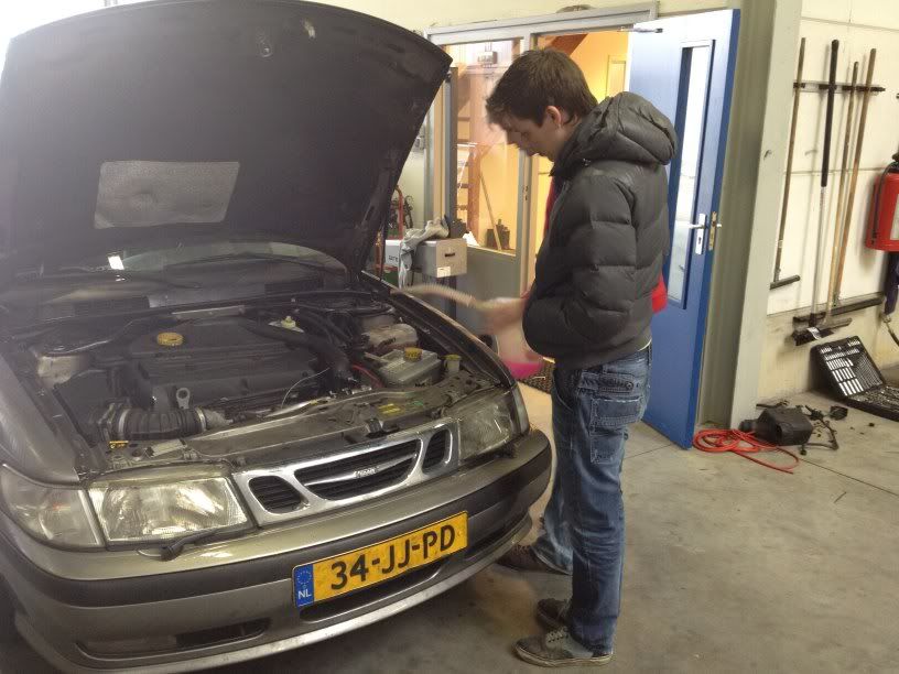

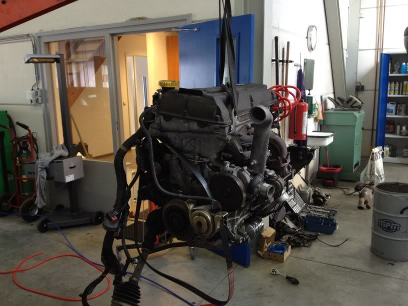

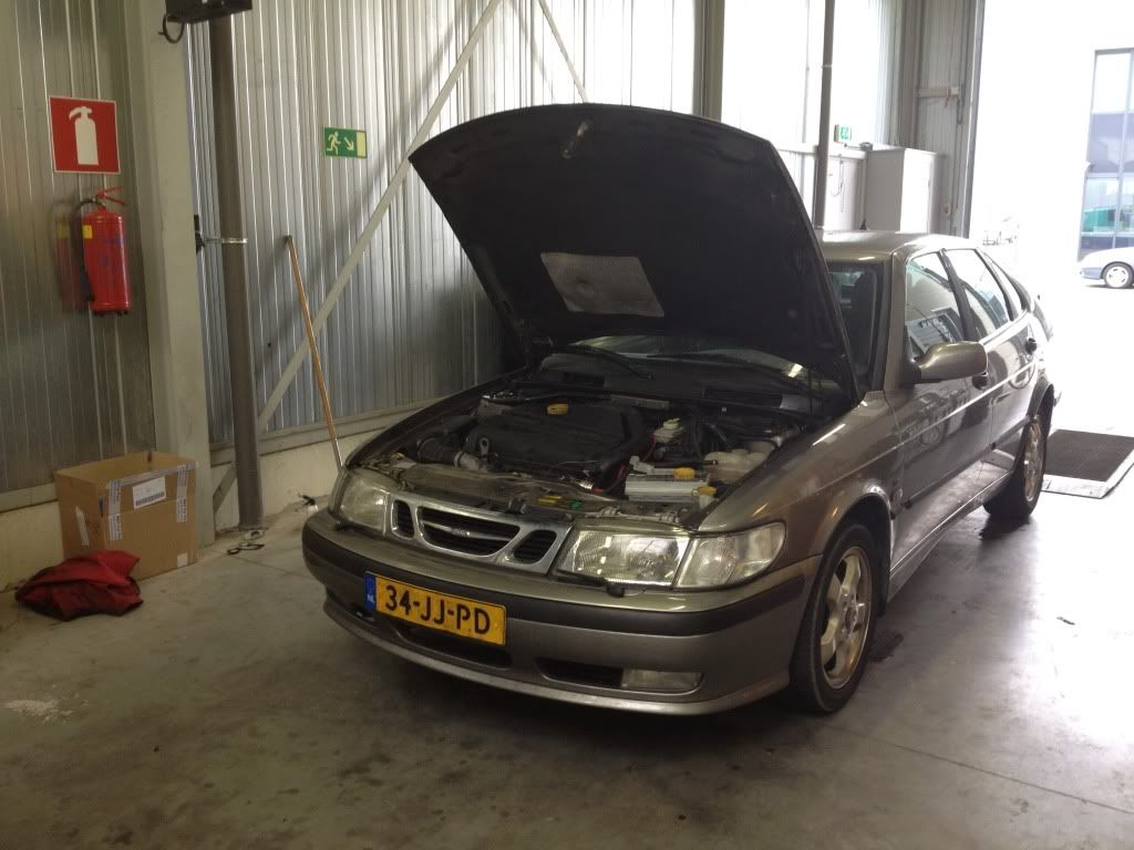

De eerste taak was om de motor te wisselen, wij hadden nog ergens een B205 liggen :)
De bevriende Saab garage Autobedrijf Peter Mink bood aan om ons te helpen met de motorwissel, erg fijn om begeleiding te krijgen inclusief het gebruik van goed gereedschap plus een brug.
De wissel lukte hierdoor binnen een dag.

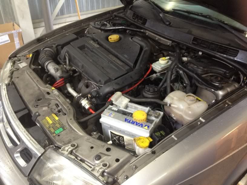

Nieuwe motor nog voor de auto:

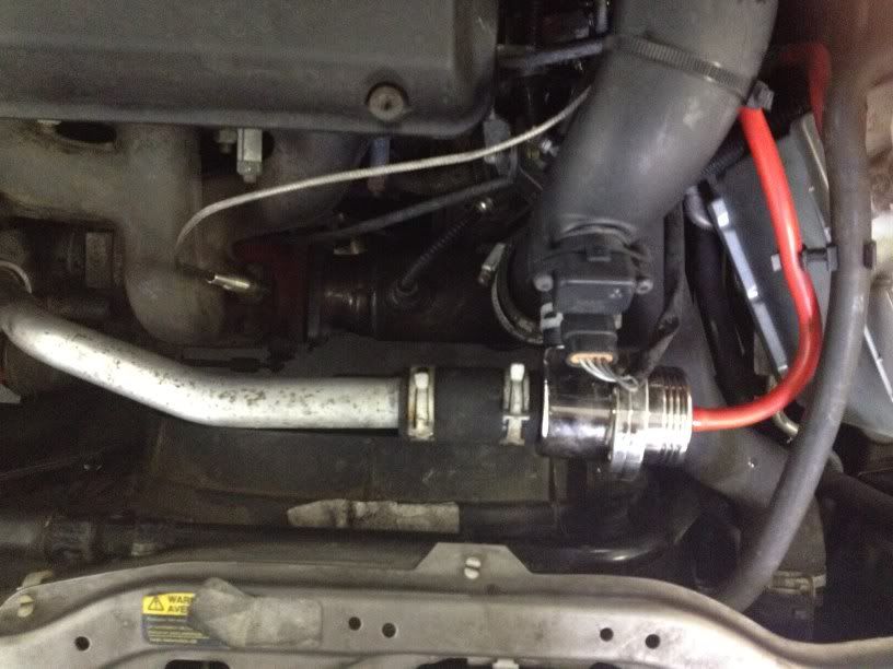

Het is een B205 met een TD04 turbo en nieuwe rode vacuum slangen. Daarnaast hebben we de aircopomp eraf gehaald. Hiervoor hebben wij wel een andere multiriem moeten gebruiken. Ook is er een EGT sensor geplaatst in het spruitstuk.
Uiteindelijk erin na een dag werk!

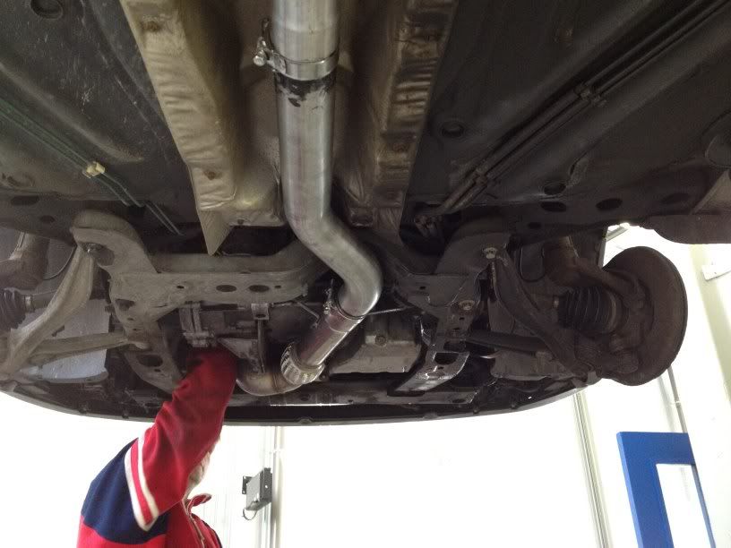

Meteen een 3-inch downpipe geplaatst met Mikalor klemmen:
Mooie glimmende dumpvalve:

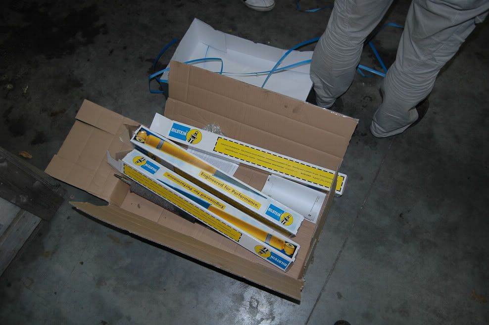

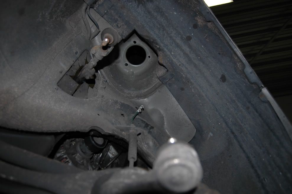

Eibach Pro 30 veren + Bilstein B8 dempers, een stuk beter dan de standaard dempers en veren.
Daarnaast hebben wij ook nog een tweede rear anti roll bar geplaatst.

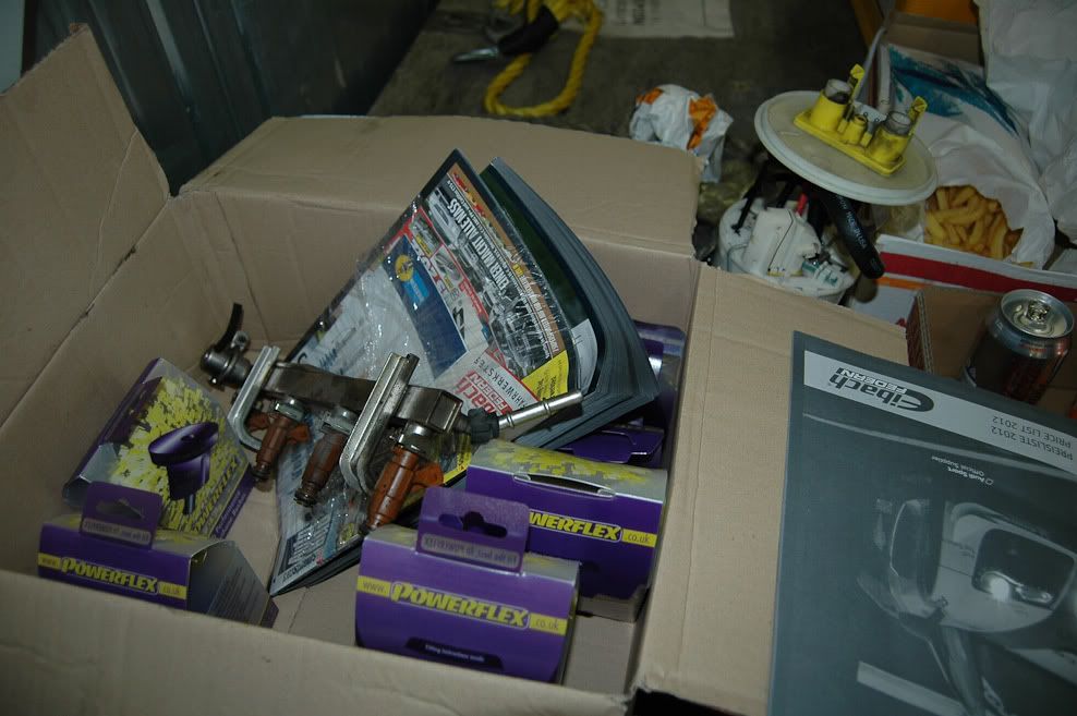

Volledige set Powerflex en 630 cc Siemens Deka's (hier zie je de oude injectoren) om naar een hogere stage te gaan en/of E85 te rijden.

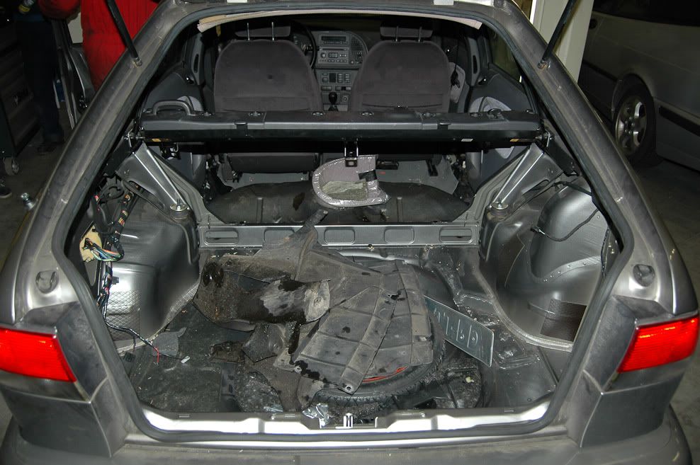

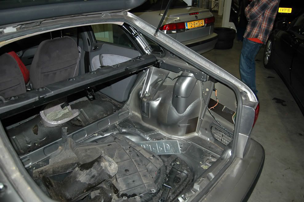

Een manier om de auto sneller te maken is om gewicht te besparen.
De auto volledig gestript vanaf de achterbank, wat voor in de auto mogelijk is moeten wij nog bekijken.

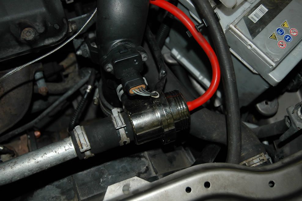

Nog wat foto's van de EGT sensor en de bypassvalve:

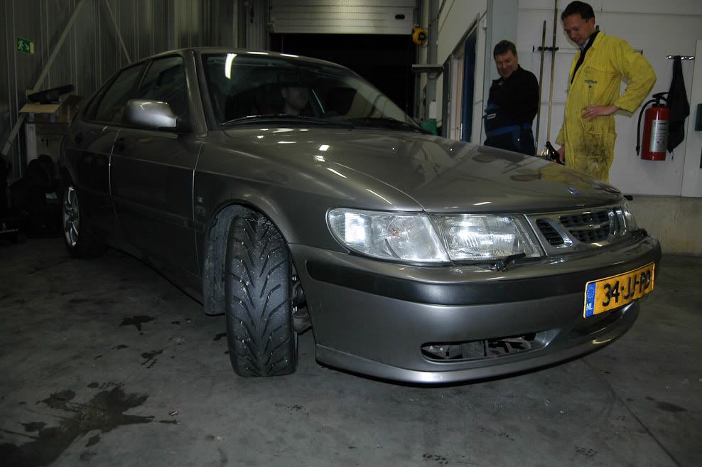

Voor het circuit is alle extra grip zeer welkom, daarom hebben wij een set Toyo R888 semi-slick banden gekocht. Je voelt al meteen dat de rubber op de banden veel zachter is dan een normale band.
Na de klusavond zag de auto er al een stuk anders uit!
En natuurlijk moest er ook meteen een proefrit gemaakt worden :twisted:
