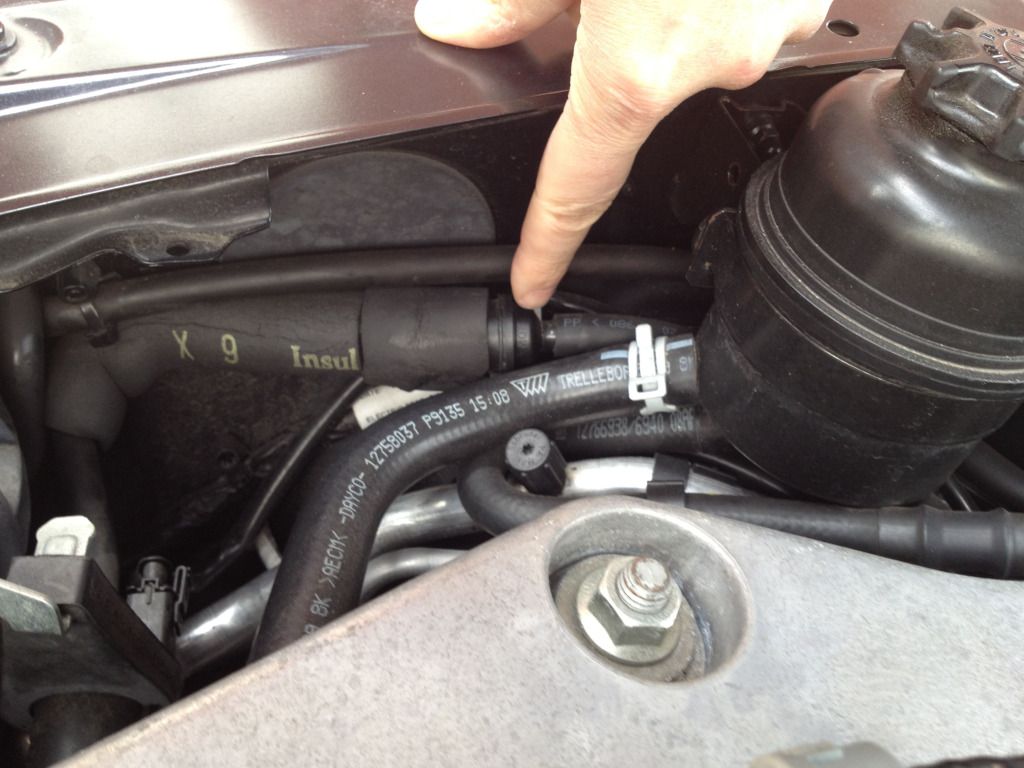

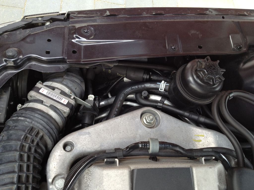

NOT. Ik heb blijkbaar maar één EVAP klepje, die andere is (met leiding) weggedingest bij mijn modeljaar. Zie schema in de openingpost, de rood gemarkeerde leiding is er niet meer... Onder de LMM zit bij mij niets EVAPperigs. Die andere EVAP klep (die het meestal begeeft waardoor je 'missende luchtjes' krijgt), zit er nog wél, vlak bij de veerpoot (zie foto-met-vinger). Echter, die klep zou nu geen probleem meer kunnen veroorzaken, stuk of niet, omdat het EVAP circuit nu niet meer in verbinding staat met de 3wegklep... Ik vraag me af of dit bij andere modeljaren ook niet zou werken!? Gewoon dat 'rode' stuk weghalen!?
Foto-met-vinger (ik wijs de -nu zwarte- EVAP klep aan):
Foto-zonder-vinger (zodat je ziet waar het ongeveer zit in het motorruim):
