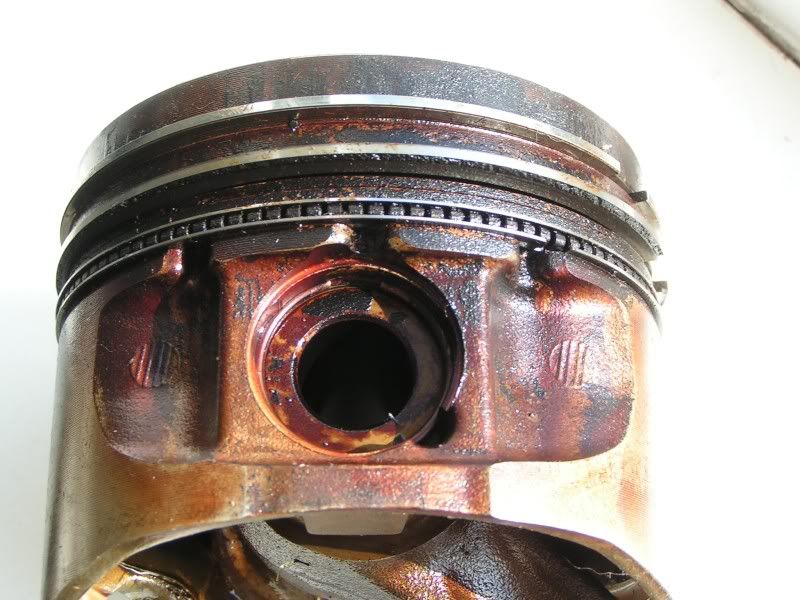

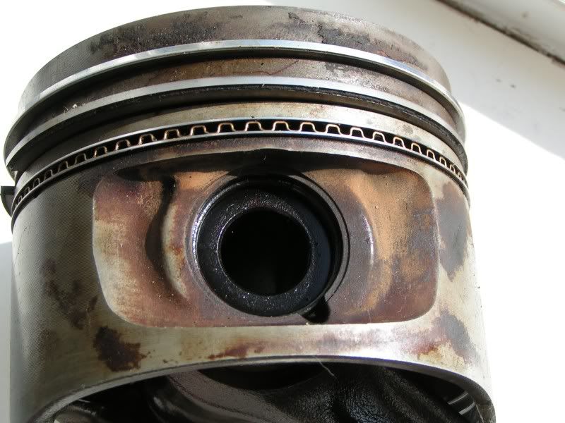

Pica's:
Zuiger uit blokja a, wat maar weer eens bewijst dat je ook een T5 wel aan de BS krijgt als je er maar goedkope 15W40 inknikkert
Zuiger uit blok B is een stuk schoner, ook al omdat deze schoongespoeld was door een lekke koppakking

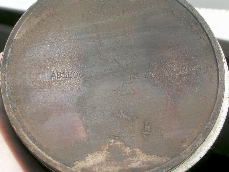

De zuigerbodem van a, nummers zijn lastig leesbaar, maar er staat: AB5095 Z19 P4 SAAB -->

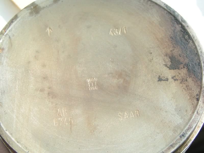

En van b:
pijltje omhoog (dus haaks op de andere), 43/1, daaronder 1005 M (Mahler?) 1196 (productiedatum?), daar weer onder AB6745 SAAB
Die nummers kan ik ik niet traceren. Zijn die ergens terug te vinden?

Pica's:
En van b:

die zeskantjes zijn origineel als er een ringetje op zit dat er niet af wil en werd ongeveer '97 voor het eerst gebruikt
de zuigers zijn beide turbo zuigers
