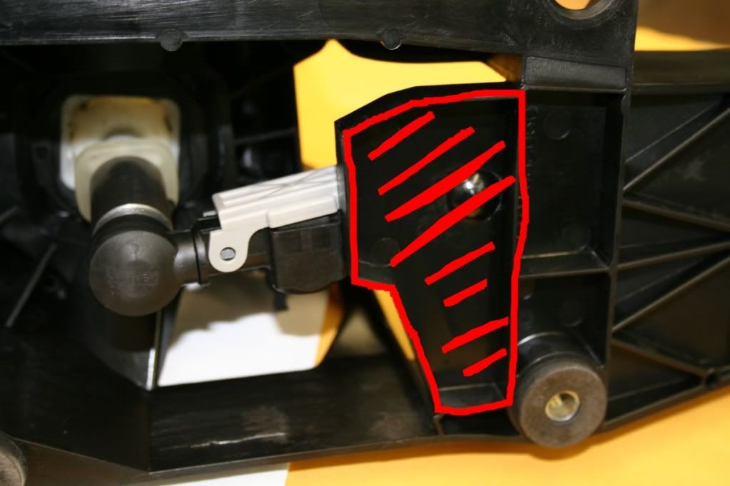

2. Omdat ik een 2007 rijd moet ik ook de zg. 2007 mod uitvoeren. Dat is het verwijderen van een stuk plastic. Suggesties hoe dat eenvoudig te doen, zonder de hele baksteun los te maken?

De 2007 mod heb ik niet gedaan. Is ervoor bedoeld dat de kabelschoen welke de pook met de kabel verbindt niet vast te laten lopen tegen de rand van het stukje plastic tijdens het schakelen. Heb ff gecheckt en vond de vrijloop voldoende. Wellicht dat ik later voor de volledigheid dat alsnog doe.
