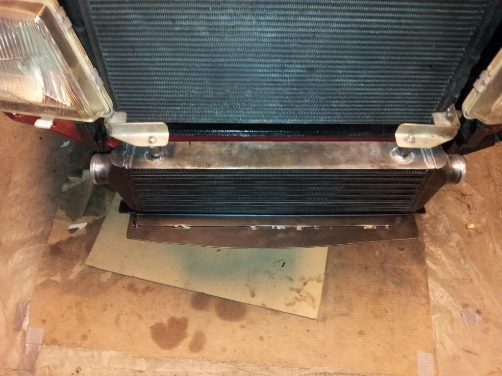

Hierbij wat plaatjes.
Voor de duidelijkheid: het gaat om een oliegekoelde T8 en de FMIC komt achter de opening die onderin de airflow-bumper zit.
De steunen zijn gemaakt van erg goed (*maritiem) RVS. Ook het buizenwerk zal (behoudens enkele stukjes siliconen voor de flexibiliteit) gelast worden van RVS.
De onderste steun is, evenals de voorzijde van de IC, mat zwart gespoten omdat dit zichtbaar blijft.
Onder de IC steekt een soort lip vooruit (inmiddels een beetje stoffig): deze is deels om te voorkomen dat lucht onder de Ic langs stroomt (ipv erdoor) en deels om een lelijke speet tussen Ic en voorbumper af te dekken (die zichtbaar was als je vlak voor de auto stond).
