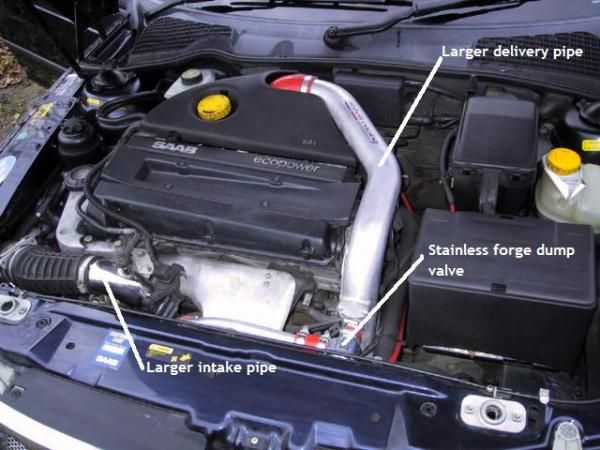

Onderstaand nog even wat ik uiteindelijk wil voor wat betreft in- en uitademing.
Enne......misschien een keer een meeting met onze aanpassingen om ervaringen ( en auto's?) uit te wisselen/proef te rijden? Lijkt me leukAfbeelding!
