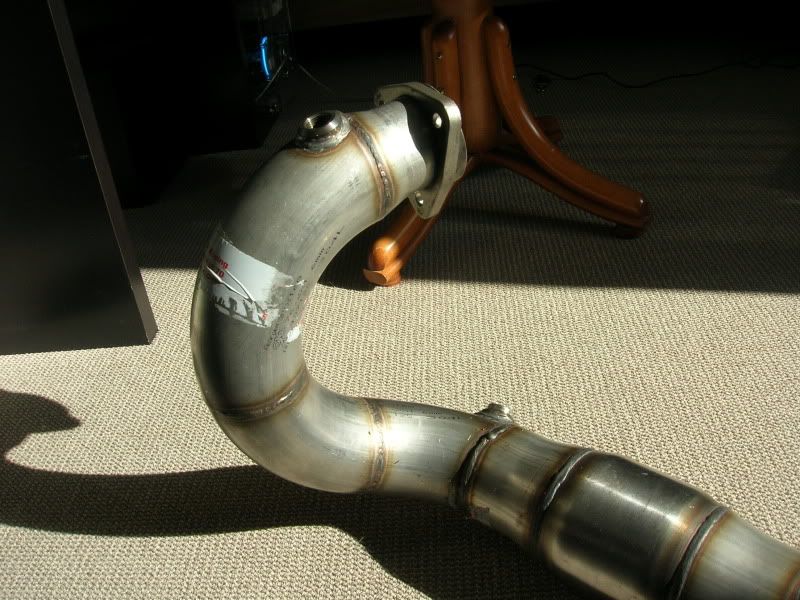

er is een forum lid die heeft deze gemaakt Afbeelding

Die laatste ziet er wel netjes uit.
Zit er bij die van Jelmer wel of geen kat bij?
