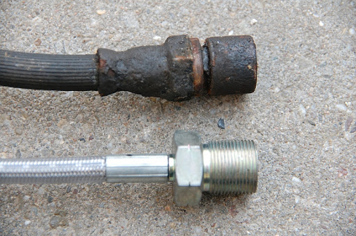

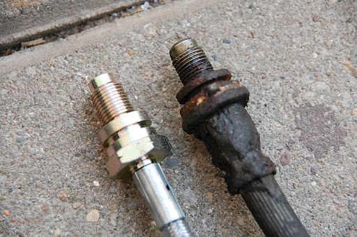

Atom schreef:Vandaag aan het vechten geweest met een setje Goodridge... voor achter.
Ik ben niet verder gekomen dan één slangetje plaatsen, en dan nog "provisorisch".
Dat spul past echt voor geen meter. Ik moest aan chassis-zijde zelf een ring op maat maken omdat de koppeling anders door het gat van de oorspronkelijke steun viel.
Ik moest de originele clip uitfresen om hem passend te maken..
Aan draagarmzijde ongeveer hetzelfde drama, (de koppeling past voor geen meter in het originele gat!) alleen het werd nog verergerd doordat bij het pas maken de originele clip brak.
Nu maar even vast gezet met een slangklem `for the time being`..
Ik realiseerde me te laat na aanschaf dat ik deze problemen ook herken uit mijn gesleutel aan de Triumphs..
Dat Goodridge-spul is ineens opgekomen en biedt goedkope "motorfietsslangetjes" aan voor weinig. Maar echt goed is het niet.
De aangeperste koppelingen zijn NIET RVS enzo..
Ik zag (te laat) dat ze bij Abbott racing wél goede slangen aanbieden... Ook een ander prijskaartje natuurlijk..

Originele nieuwe slangen kunnen ook een hele verbetering zijn bij een auto de al wat op leeftijd is.
Overigens had ik ook een kompleet Goodridge remleidingen set op mijn 9.3 Sport Cabrio laten zetten, daar waren ze wel een hele tijd mee zoet, want de afdichting ringen hadden bramen.
Niet alle Goodridge staalomwonden slangen zijn hetzelfde, je kunt het beste een setje van de competitie series kopen, bij Speedparts is dat voor de 9.3 en 900NG, dus van circa 1994-2002, artikel BS-031.
Prijs circa 1145 kronen. Die C types hebben aan een kant gele verstevigingen aan de uiteinden. Voor de 9.3 Sport dan de BS-041, set voor circa 1.645 kronen.
