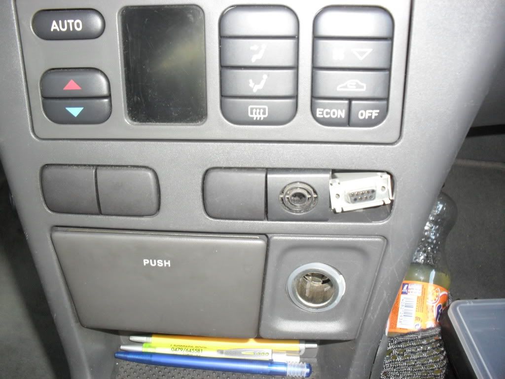

Bericht door Gert-Jan 44 » ma 07 feb, 2011 14:32
EINDELIJK! na een beschamende lange periode dit wat links te laten liggen ben ik vandaag toch maar aan het solderen gegaan!
Dit weekend de T5 documentatie van dilemma nog eens bij mij genomen en dat heeft me terug de moed gegeven om wat te proberen :wink:
stekker kan gewoon ontkoppeld worden zodat het zwarte afdekkapje terug op zijn plaats kan komen.
