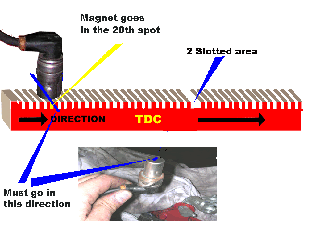

Maar weer even een update van de gedaande zaken: Benzinepomp vervangen door een grotere van Kawaman, krukaspoelie voorzien van een triggerwiel van een t7 blok, schijnt ook te werken met T5.5 positiesensor. En voor de rest niet erg veel opgeschoten....
Het wordt dus toch Trionic 5.5 omdat hiervoor veel meer onderdelen verkrijgbaar zijn :D . Triggerwiel heeft iets minder brede tanden dan een T5.5 triggerwiel en hij wordt bevestigd met 3 schroeven ipv 4. Het is ook allemaal wat beter pas te maken op de krukaspoelie en de aircopoelie. Zal even een foto maken hiervan dat is wat duidelijker.
Het wiel moet alleen nog wel uitgelijnd worden op de aircopoelie, de 1e cilinder op TDC en de sensor op de 20ste gaatje in het wiel na de grotere opening in het wiel. En dan even vast pikken met 4 lasjes.
Heb nog een blok staan waar ik alles op uitmeet en test voor ik het op mijn eigen blok bouw en denk dat ik het wel red zonder uitbouw van het blok! :P
Zo ziet het er dan ongeveer uit maar dan valt de aircopoelie erin en is deze vast gelast aan het triggerwiel met 4 lasjes

bennie schreef: Het wordt dus toch Trionic 5.5 omdat hiervoor veel meer onderdelen verkrijgbaar zijn :D . Triggerwiel heeft iets minder brede tanden dan een T5.5 triggerwiel en hij wordt bevestigd met 3 schroeven ipv 4. Het is ook allemaal wat beter pas te maken op de krukaspoelie en de aircopoelie. Zal even een foto maken hiervan dat is wat duidelijker.
Trionic 5.2 triggerwheel past op de originele plek bij een classic, zoals die ook bij een i-tje zit gemonteerd. Bijna onzichtbaar achter de krukaspoulie, bij de oliepomp. Perfecte plek is dat... naar mijn mening.

JanWessel schreef:Laat die pully even opnieuw balanceren als je dat ding erop gelast hebt... anders klapperen je V-snaren zo ;)
Foto,s zijn niet van mijn poelie :P .
Hier een paar foto,s hoe die van mij eruit ziet.
Dit is zonder aircopoelie
en hier met aircopoelie.
De 4 lasjes komen dus aan de rand van aircopoelie en triggerwiel. Ik pik ze heel licht 4 keer aan zodat er geen onbalance optreed!! :wink:
Ja ik had ook liever 5.2 gehad maar vind maar eens een ECU voor een normaal bedrag in NL. En de meeste worden al weggekaapt door R&D! :x Het in het zicht zitten van het triggerwiel en sensor vind ik niet zo,n probleem, wat ik wel belangrijk vind is dat ik overal makkelijk bij kan en snel kan sleutelen zonder eerst veel weg hoef te bouwen en denk dat 5.5 beter is dan 5.2 voor mijn.
5.5 heeft ook meer funkties tov 5.2, kan ze zo niet allemaal opnoemen maar zitten wel een paar leuke bij!

Moet alleen even kijken of mijn triggerwiel wel goed is want deze komt niet van een Saab af volgensmij. Het onderdeel nr is: 12786239 GM. Als ik dit opzoek kom ik op een Saturn ion uit :shock: :shock: .
Het wiel heeft 60 gaten waarvan 3 gaten één grote is gemaak, hetzelfde dus als een T5/T7 triggerwiel dus zou moeten werken! :)
