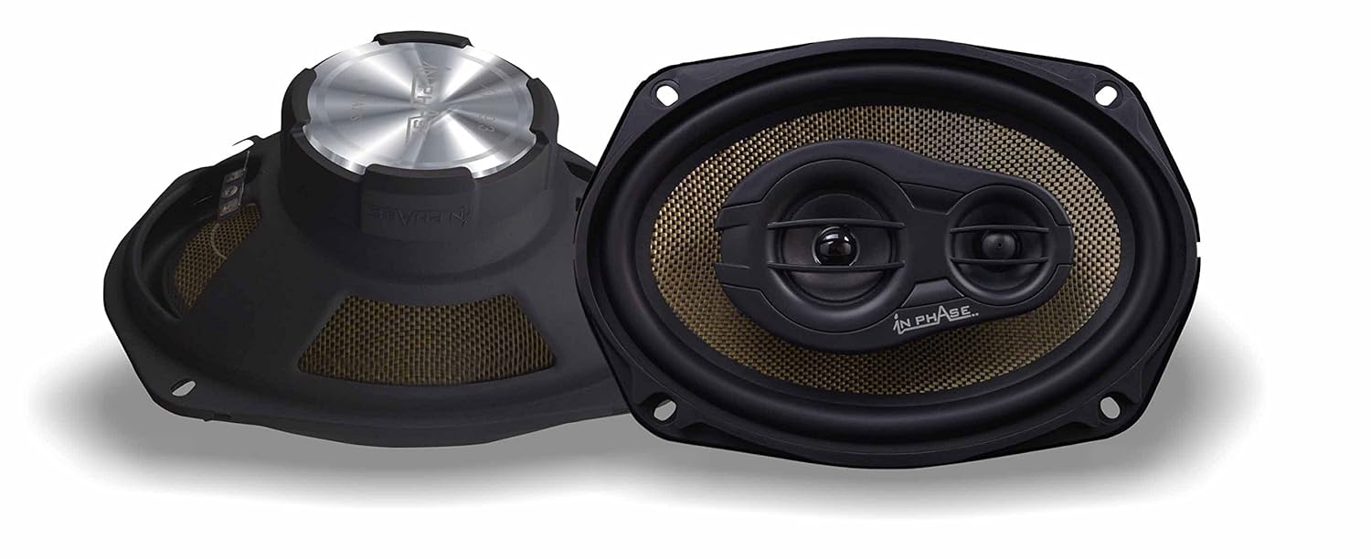

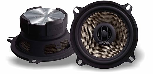

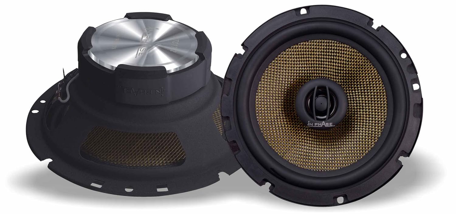

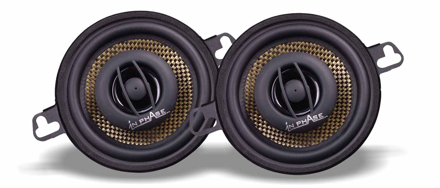

Ik adviseerd anderen graag de speakers van het merk InPhase uit Engeland, omdat deze het toelaten, de richting van de tweeter/hoog-middenspeaker tijdens de installatie in een andere hoek t.o.v. de conus van de midden-toner/woofer laat uitrichten, zodat een optimale reflectie van de raampartijen is te bereiken. Dit bevorderd de fasecorrectheid en daarmee de duidelijkheid en ruimtelijkheid van instrumenten en stemmen enorm. Naar mijn ongekuisde mening, klinken veel andere speakers in auto's (ook aftermarket van bekende merken welke hier vaak genoemd worden) relatief brijerig zoals jij omschrijft.
Satelliet speakers zoals sommigen in hun dash of zelf aan de stijlen plaatsen, trekken de faseverhouding tussen de verschillende componenten extreem en willekeurig uiteen, waardoor het een soort prijsschieten wordt. Bij een volgende ontmoeting met bovengetekende wilde ik daarbij nog de nodige verbetering in aanbrengen. (No
ffence Rein, maar ik perfectioneer je investering graag nog voor je).
Als je InPhase in dashboard en naast je hoedenplank installeert en naar je eigen tevredenheid uitricht, kun je in je voorportieren een basspeaker monteren naar die je zelf het beste bij je muzieksmaak vindt passen. De dempingsmaatregelen kun je naar eigen believen en inzicht uitvoeren.
Dit is het beste advies dat ik als geluidstechnicus en AV-designer kan geven. Misschien niet wat mensen willen horen, maar wel eerlijk uit hart en hoofd.
