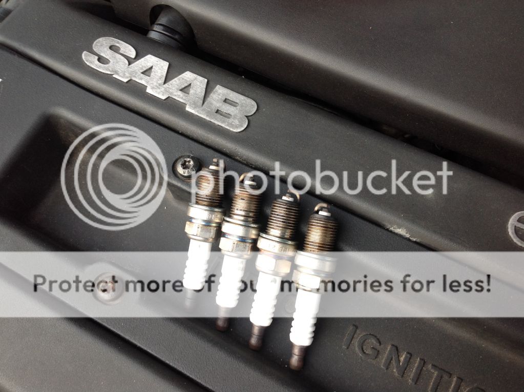

Tijdens de vakantie, en eigenlijk alleen bij het trekken van de aanhanger (1200 kg) keet ik de foutcode P1312
Nu kon ik deze wel weer wissen, maar kwam eigenlijk steeds terug wanneer ik de aanhanger trok. Na wat advies, op bestemming, de bougies getrokken en 3 van 4 nieuwe bougies waren gescheurd.
Daar vervangen bij de best vergelijkbare champion bougies bij Le Clerc en probleemloos gereden. Echter op de terugreis zelfde verhaal. Op ca 2000 km zijn de knock's op cilinder 3 hoger dan de andere. Ongeveer 2 x zoveel.
Echter nu thuis, weer nergens geen last van, maar het zint me toch niet. Als is zoek op de foutcode is deze erg vaag. Saab is stage 1 getuned, en geüpdatet voor e85. Heb tijdens de vakantie zowel euro 95, 98, en E10 gereden.
Jullie enig idee waar dit probleem ligt? Heb diverse dingen geprobeerd, automaat in 3 gereden, hoger in snelheid in Drive, hoger octaan gehalte benzine.
Hopelijk kunnen jullie helpen, alvast bedankt!

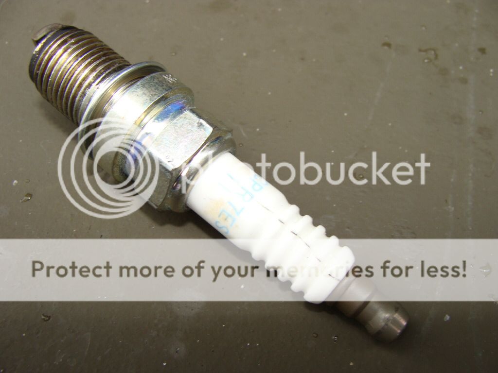

P1312 is misfire (overslag) op cilinder 1 of 2 meen ik. Bougies (NGK BCPR7ES-11, Champions zou ik er snel weer uithalen) checken, DI-cassette, eventueel kop (compressie).
Onno van Noort
Re: Code P1312
Bericht door Onno van Noort » za 09 aug, 2014 22:15
Tjøørd schreef:P1312 is misfire (overslag) op cilinder 1 of 2 meen ik. Bougies (NGK BCPR7ES-11, Champions zou ik er snel weer uithalen) checken, DI-cassette, eventueel kop (compressie).
Deze NGK zaten er inderdaad net nieuw in. Ga morgen voor de zekerheid mijn oude weer terug steken. De Di cassette,....kan je die checken? Of is dit met een ander exemplaar proberen of de storingen weg zijn.

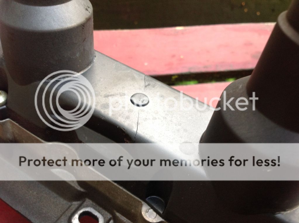

Een defecte DI-Cassette kun je vaak herkennen aan breuklijnen in de buitenmantel.

Denk dat we de boosdoener hebben gevonden,.....
Door naar achter,.....
Gelijk de champions gewisseld,......
Nu kijken of het probleem weg is,......is de DI-cassette op eea manier nog te repareren of is dit een afgeschreven verhaal?

DI is niet te repareren helaas...mocht je echter een methode vinden om dat wèl voor elkaar te krijgen dan heb je denk ik een leuke markt aangeboord, :wink:

Je ziet het.... een defecte DI-Cassette is dus inderdaad vaak te herkennen aan breuklijnen in de buitenmantel.
