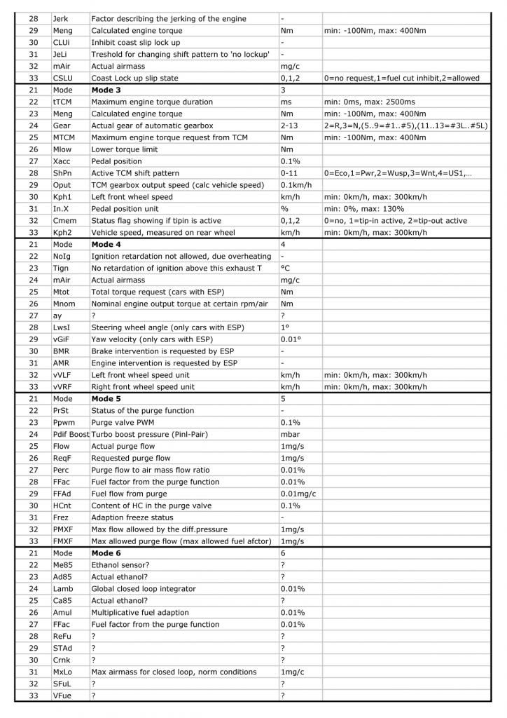

Ik ben even aan het klussen geweest om eens een complete lijst te hebben van ALLE codes die in de Open SID staan. Niet dat deze codes mij ook maar iets zeggen, maar het is toch een stuk verhelderender dan alleen die 4 letterige codes met zenuwachtige getallen op het scherm. Ik heb verschillende bronnen op het internet gewoon gecombineerd tot een complete lijst. Geen idee hoe je een PDF upload, dus dan maar twee JPG's: dubbelzijdig afdrukken en klaar.
In het engels - want dat staat stoer.
Op de lijst staan een aantal vraagtekens bij de parameters waar ik niets over kon vinden. Mocht iemand die wél weten, laat het me even weten want dan update ik het lijstje. Mocht iemand weten hoe je een PDF upload, dan ook graag!

Nu is het echter zo dat je die vier eerste characters zelf kunt kiezen... je kunt dus achter poep prima je obd error laten verschijnen
Maar gelukkig laten de meeste tuners ze grotendeels onveranderd.
Ben overigens een wiki aan het bouwen. Daarin wil ik dit soort info zelf een laten invoeren als naslag voor iedereen.

Mooi overzicht hierboven, dank daarvoor!

Je weet toch wel dat dit slechts een fractie is van wat er weergegeven kan worden. Niet?AlexJ schreef:Mooi overzicht hierboven, dank daarvoor!
