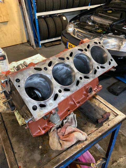

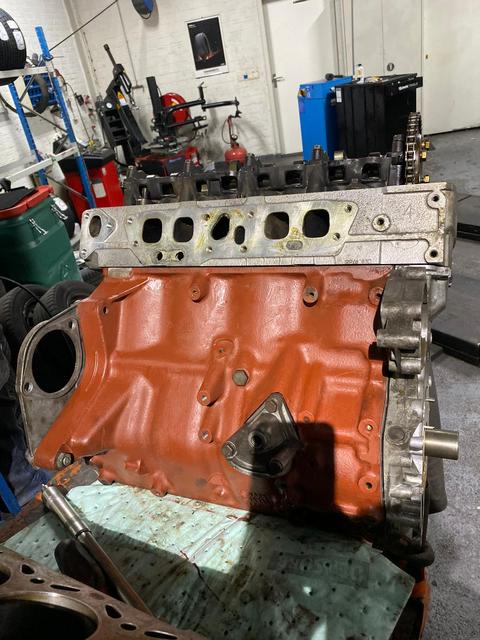

Rik H.
Re: Saab 90 na 19 jaar weer naar buiten
Bericht door Rik H. » wo 09 okt, 2019 12:38
De motor blijkt na bijna 20 jaar stilstand wat vaster te zitten dan gehoopt en daarom maar besloten om het onderblok te vervangen door een gereviseerd exemplaar.
Heeft wel weer als voordeel dat de motor weer een tijd vooruit kan. Hierna wordt de remmelarij aangepakt en dan kan het poetswerk en de roestbescherming aangepakt worden.
Tot nu toe is hoeft er nog niets gelast te worden.

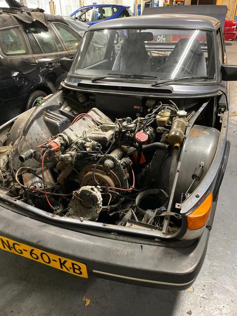

Rik H.
Bericht door Rik H. » di 15 okt, 2019 12:37
Dank u voor de complimenten, de werkzaamheden gaan ondertussen gewoon door.
De motor is nu helemaal gedemonteerd, er moet alleen nog een beetje vuil verwijderd worden. :wow:

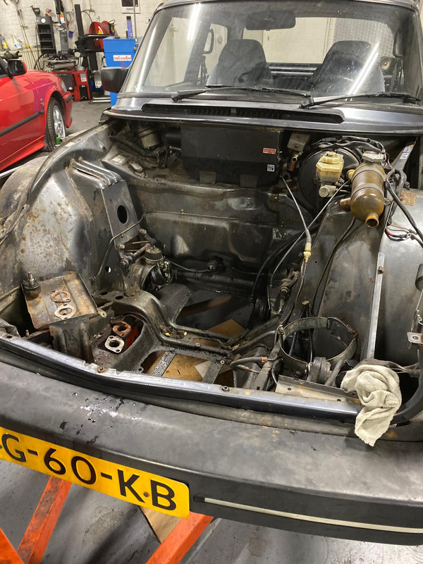

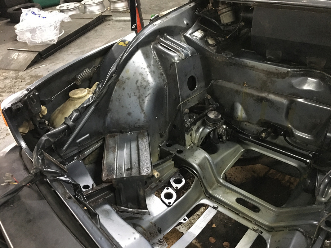

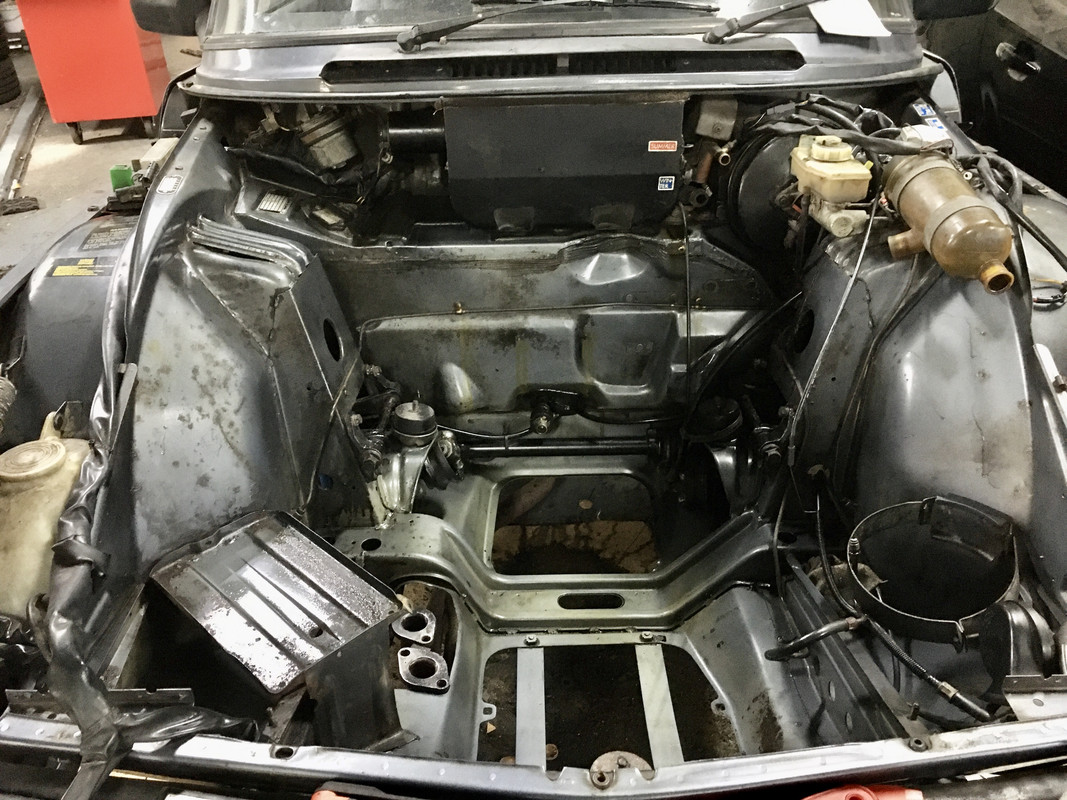

Rik H.
Bericht door Rik H. » zo 20 okt, 2019 13:18
Gisteren de motorruimte schoon gemaakt en in de roestwerende primer gezet.
Tussen de rembekrachtiger en het schutbord zijn waarschijnlijk een paar generaties knaagdieren opgegroeid in de schuur in Didam, daar lagen talloze leeggevreten walnoten en bladeren.
Ook heb ik de asdoorgangen leeg geschept, zat genoeg rommel in, maar gelukkig nagenoeg geen roest.
Nu kan het opbouwen weer beginnen.
