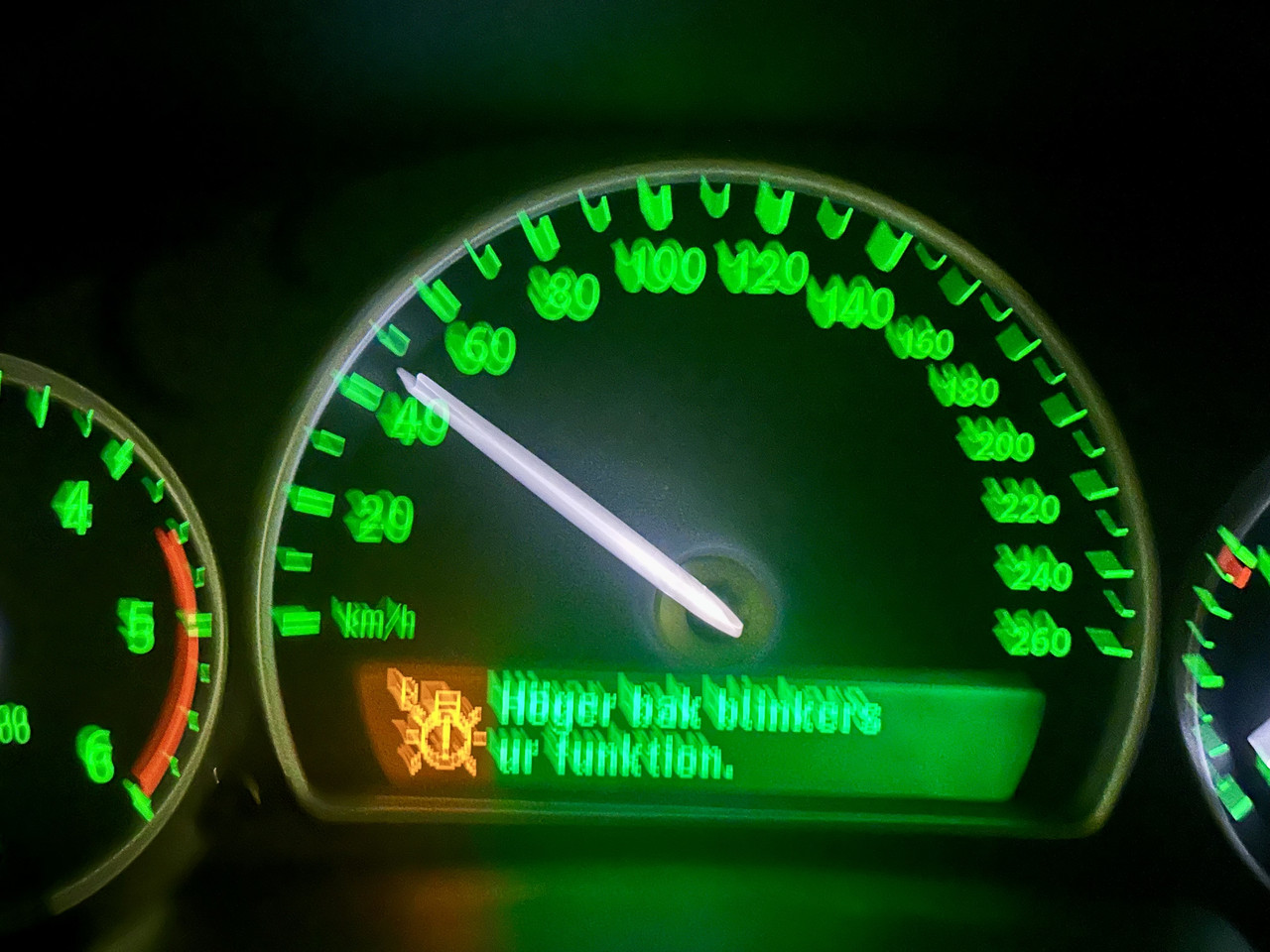

Mijn 9-3 station van 2008 geeft frequent deze storing. Het linker knipperlicht achter werkt dan niet, de rest wel, heb ik gecontroleerd. Een ouderwetse klap op het huis lost het probleem meestal op. Ik kan het ook horen aan de hogere frequentie van knipperen. Soms wel soms niet soms gaat het spontaan tijdens het knipperen weer terug naar de lage frequentie. Er zit vast ergens een massaprobleem. Wie heeft de oplossing?

Dat klinkt als een slecht contact, hoeft niet perse massa te zijn. Als een klap tegen het huis (de lamp neem ik aan) het oplost zit er waarschijnlijk gewoon iets niet lekker vast op zijn plek. Ik zou simpel beginnen.. lampje vervangen (of linker en rechter peertje met elkaar uitwisselen) en controleren of de contactpunten van de fitting nog goed schoon zijn, en of lampje en fitting goed vast zitten na montage.
Als dat het niet oplost kun je verder zoeken in de bedrading/massa.

Controleer de stekker verbinding van de lamp. Branden alle lampen even fel?
