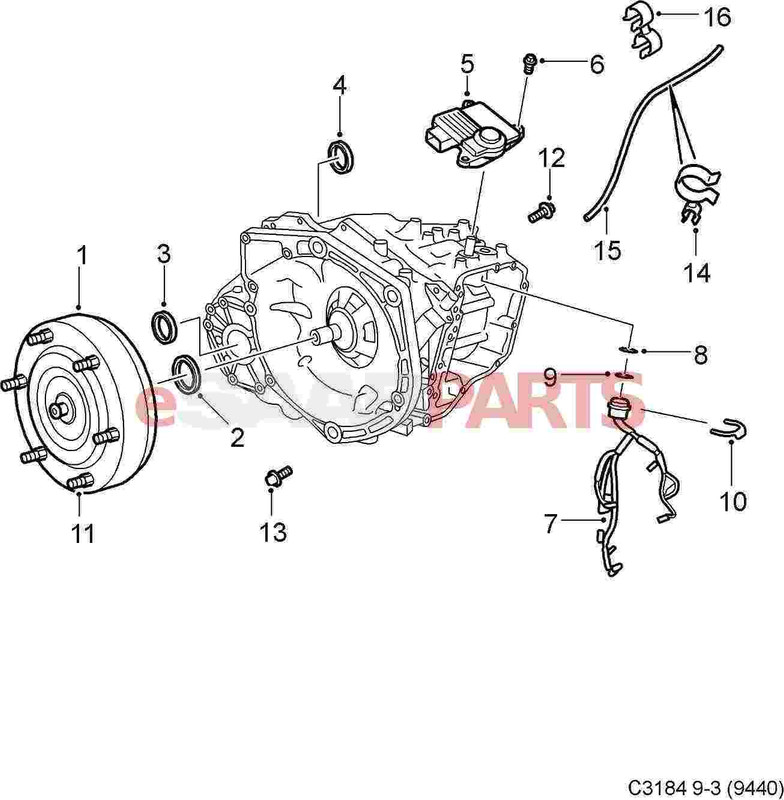

Update: het blijkt dus toch versnellingsbakolie te zijn die weglekt.
En die komt vantussen de motor en de bak.
En het betert niet vanzelf
Wie heeft een idee wat er dan juist lek is ?
Op de foto is de plek waar de olie vandaan komt omcirkeld. Die loopt dan naar beneden in de richting van de pijl en vormt daar een druppel.

chef 9396
Re: Krukas keerring
Het is een automaatLuthart schreef:Oliekeerring van de prise-as? Deze zit achter de slave cilinder van het druklager…
