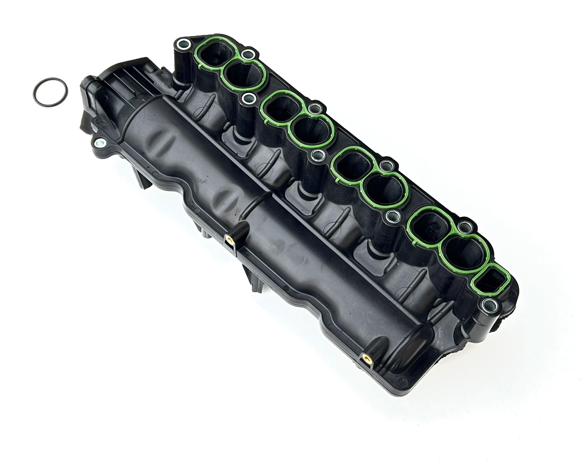

Prachtige SAAB en heerlijk te lezen hoe ze steeds beter en mooier wordt. En die set met leer beklede deurgrepen, waar zijn die te verkrijgen? Niet origineel maar wel beschermend om de originele netjes te houden...reiernumans schreef: ↑do 14 nov, 2024 21:20En zo is het alweer drie maanden geleden sinds de laatste update in dit topic. De dagen zijn voorbij gevlogen, en ik moet zeggen dat ik met de dag blijer word van deze 9-3. Heerlijke kar!
In de afgelopen maanden is er niet megaveel veranderd. Volgens mij had ik eerder wel beschreven dat ik nog aan het stoeien was met een probleempje mbt vermogensafgifte. Bovenin de toeren begon turbodruk behoorlijk te fluctueren, maar daar was redelijk omheen te rijden. Ik heb een hoop dingen rond de turbo aansturing nagelopen en op werking gecontroleerd, maar daar bleek niks aan de hand te zijn. Opzich fijn, maar dat maakte de zoektocht naar de bron van het probleem weer iets uitdagender.
Vrij snel na aanschaf had Dion er al een tune ingeschoten om de EGR klep elektronisch dicht te houden. Intussen had ik ook een EGR afdopsetje gekocht waarbij de buis tussen EGR klep en inlaatspruitstuk er compleet tussenuit kon. Wat ik uit het inlaatspruitstuk trok schrok ik wel een beetje van. Mijn EGR had zichzelf al praktisch gedelete, met hoe versmeerd die buis was.
Een blik het inlaatspruitstuk in was ook niet heel bemoedigend, dus dezelfde avond dat ik de EGR blindplaatjes monteerde heb ik een A20DTL inlaatspruitstuk besteld. Deze is qua montage identiek aan het spruitstuk van een A19DTR, maar heeft geen wervelkleppen. De actuator voor de wervelkleppen heb ik weer gemonteerd, deze kan in de software zo ingesteld worden dat 'ie niks doet, verwijderen zou gerommel met het wegschrijven van foutcodes betekenen; daar hou ik nooit zo van.
Sindsdien is het fluctuerende vermogen bovenin de toeren als sneeuw voor de zon verdwenen. Het werd voor het monteren van de blindplaatjes en het inlaatspruitstuk al wat minder/anders, maar sinds het inlaatspruitstuk trekt 'ie in elke versnelling vanaf 1500 toeren soepel en op volledig vermogen naar de begrenzer. Man wat sjort zo'n TTiD met een beetje peper in de ECU door zeg!
