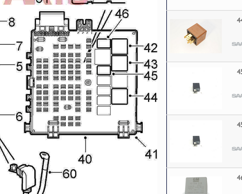

Met het schema in de Haynes erbij, ben ik nu aan het kijken waar die aansturing mis gaat. Dat lijkt me dan R7 te zijn in de zekeringkast achterin volgens het Haynes schema, want daarop komen zowel het motorslot en de schakelaar op de achterklep uit. Maar waar kan ik dat relais vinden? Niet in de zekeringkast, toch? En waar komt het signaal vanuit de afstandsbediening vandaan? Dat zie ik zo ook niet 1, 2, 3 terug in het schema.

Is dit zeker de achterkant van de zekeringkast waar zekering 45 (Haynes R7) als 'Relay, grounding connection bootlid' bij esaabparts in de lijst staat? Moer losdraaien, rood handvatje naar je toe trekken en dan daar op de stekkers meten, neem ik aan.

Van wat ik uit het schema haal en op youtube vind, zit die er niet en wordt het een kwestie van prikken zoals bij deze sedan.
