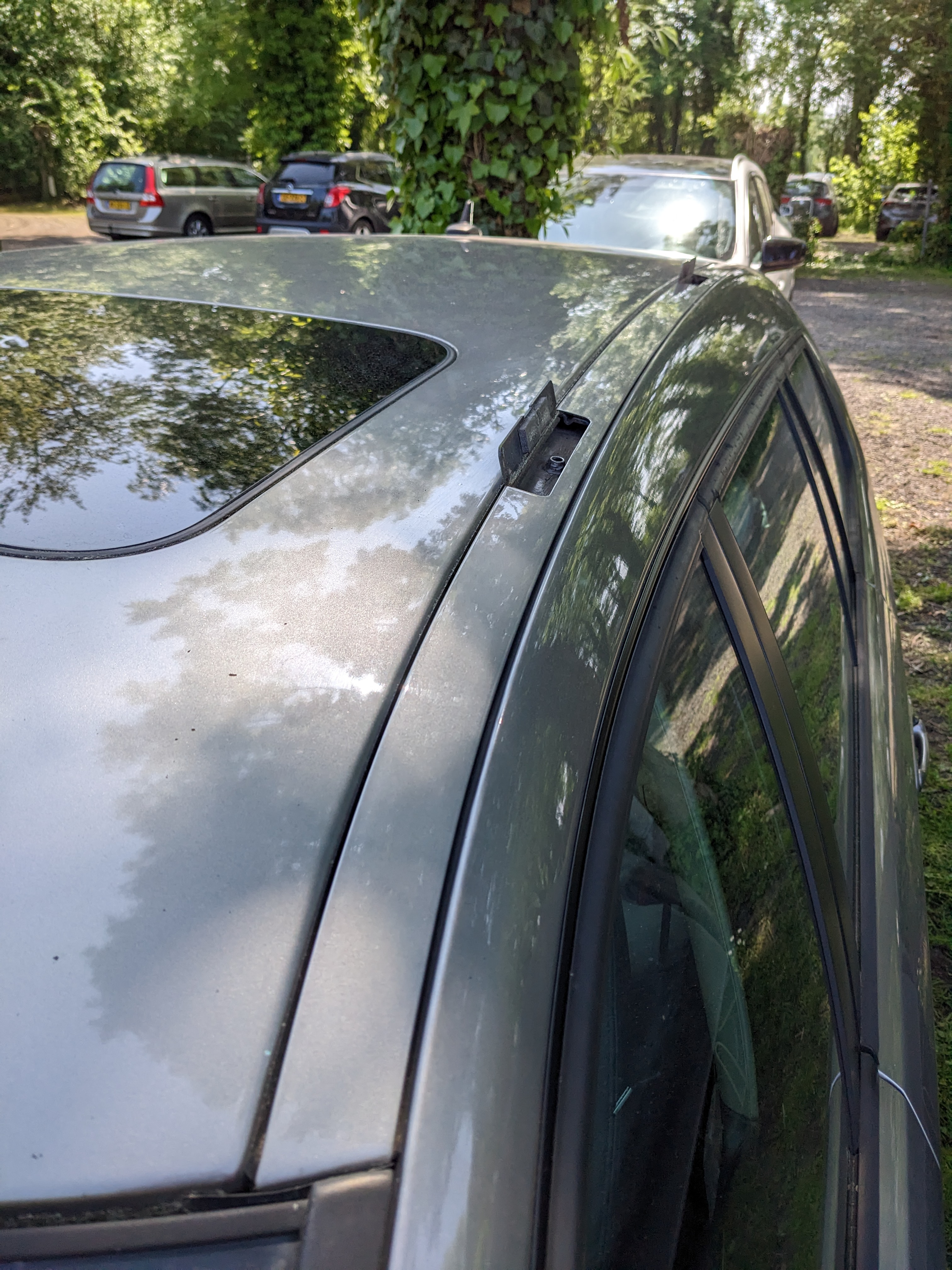

de afdekstrip (roof moulding) is één geheel. Op bijgaande foto staan bij mijn estate de klepjes voor de dakdragermontagepunten open, deze zitten ter hoogte van de achterkant van de voordeuren en achterdeuren. Zo te zien is de afdekstrip voor modellen met dakdragers gewoon een stuk korter en worden de dakdragers aan het begin/eind van de afdekstrip geplaatst:
Hieronder de stappen uit de online versie van het werkplaatshandboek (WIS) om dakrails te monteren. Verwijderen in omgekeerde volgorde
bron: https://saabwisonline.com/b3/9-3/2006/9 ... f-rail-5d/
saabwisonline schreef:1. Remove the roof moulding.
2. Remove the screws in the roof
3. Fit the seals on the roof rail.
4. Fit the clips on the roof rail.
5. Put in place the roof rail.
6. Fit the screws on the roof rail.
Tightening torque: 12 Nm (9 lbf ft)
7. Fit the plastic covers on the roof rail.
