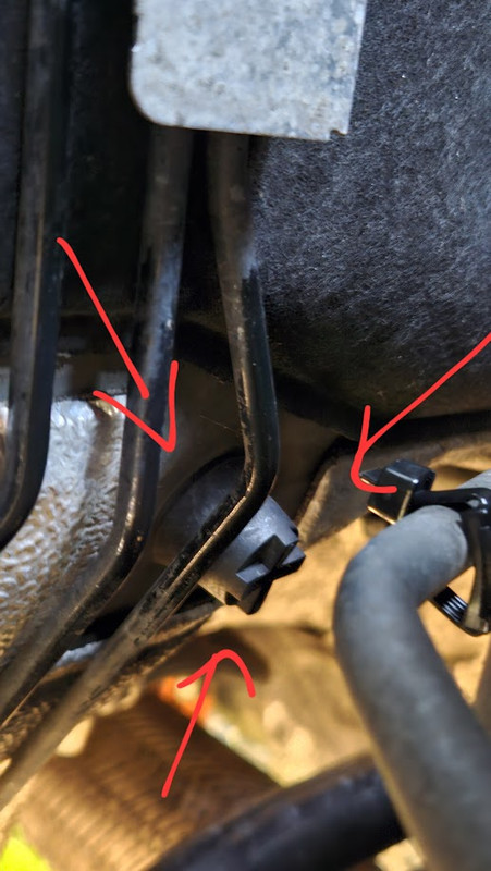

Sa93Ve
Re: airco afvoer slangetje ( slurfje ) waar zit dat ding?
Even naar buiten gelopen voor een fotootje. Het zit achter de motor onderaan bij het schutbord. Het is een zwart rubberen tuitje, want dat is het, en kan weleens vol met prut zitten. Een simpele oplossing is een stuk tuinslang aan je stogzuiger zetten en zo het tuitje even leegzuigen. Je kan het ook met een niet scherp stokje of zo doen.
Motor is een Z19DTH. Ik weet niet het zit bij andere motoren van Saab.

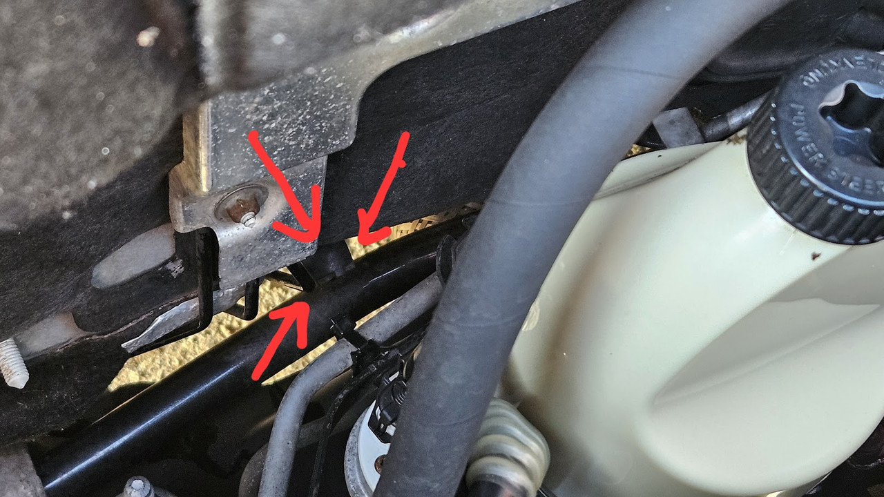

meindert
Bedankt voor je reactie en had het inmiddels al gevonden en met een potlood erin zitten pulken. Komt wel iets troep uit, maar niet veel. Onderstaande afbeelding geeft weer waar het vocht de auto inkomt. Heb wat met de schuimkraag zitten draaien, maar helpt niets. Schuim wordt kletsnat. Is er ergens een tekening te zien hoe de verbinding bij de schuimkraag hoort te zijn en hoe het overtollige water naar buiten wordt geleid?
