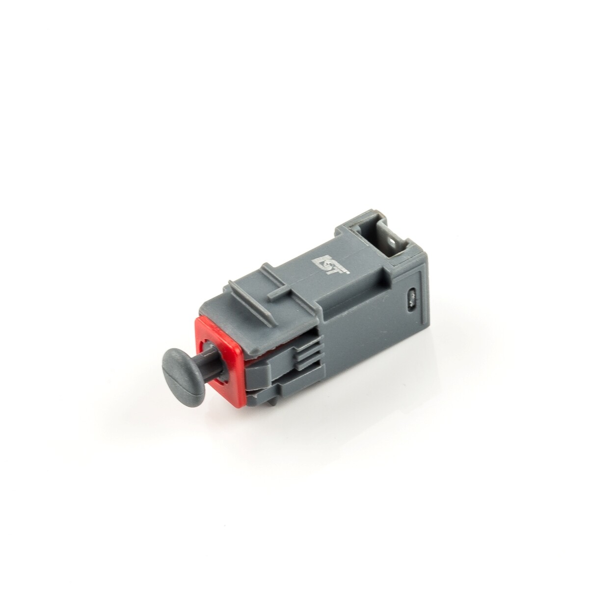

Aan de bovenkant van het koppelingspedaal bevindt zich één schakelaar voor de cruisecontrol, aan de bovenkant van het rempedaal bevinden zich er twee. Eén voor het remlicht, één voor de cruisecontrol. Die van je rempedaal staat waarschijnlijk goed afgesteld, was dat niet het geval dan krijg je de waarschuwing dat je eerst even moet remmen voordat je je cruisecontrol kan gebruiken. Die van je koppelingspedaal zou ik even controleren.
Pedaal indrukken, pennetje helemaal uit trekken, pedaal op laten komen, pennetje stelt zich dan vanzelf. Ziet er ongeveer zo uit, origineel zijn ze wit van kleur>

Even voor de ondertiteling, Dat is de schakelaar die ervoor zorgt dat de cruise control uitschakelt zodra je je koppelingspedaal intrapt. Als hij niet goed is afgesteld schakelt hij de cruise control ook al uit zonder dat je je koppelingspedaal intrapt.
