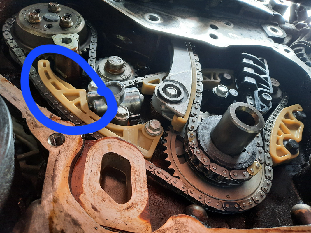

Naar mijn mening is de distributieketting en balansasketting redelijk probleemloos bij de B207. Wat wel eens gebeurd is dat de geleider van de balansaskettingspanner breekt, waardoor de balansasketting te slap komt te liggen en uiteindelijk kan breken met alle gevolgen van dien. Als je dan toch iets aan preventief onderhoud wilt doen dan zou je de zijdeksel kunnen verwijderen en de geleider + spanner kunnen vervangen. Het is even een klusje om de deksel te verwijderen, maar is qua werk en kosten voor de onderdelen niets vergeleken bij een complete distributieketting/balansasketting set en evt. cilinderkop revisie.
