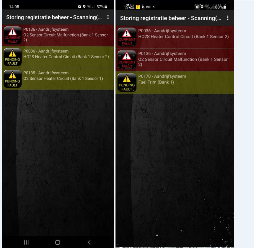

Sins weekje heb ik een Saab 9-3 estate.
Iemand enig idee waar ik naar moet zoeken?
Na wat gegoogle las ik iets over lambdasonde na kat?
Ga sowieso maar eens luchtfilter vervangen en luchtmassameter schoonmaken.
Sinds 2 dagen een aantal foutcodes:
fuga

Ok, heb je je stekkers en/of de bedrading naar je lambda sondes al eens gecontroleerd?
Re: Foutcodes Hulp/Advies
Bericht door Steve-O » ma 21 jun, 2021 15:00
Aan lambasondes zitten vier draden. 2x massa, 1x voorverwarming en 1x signaal naar ECU. De foutmelding geeft aan dat de voorverwarming niet werkt.
Dit kan liggen aan corrosie of vieze stekkers (vast te stellen met hele dunne en kleine vijl en/of contactspray), kabelbreuk van de betreffende lambasonde (wat zeer lastig is vast te stellen), danwel dat de lambasonde niet meer te herstellen is.
Als stekker reinigen geen effect heeft kun je dus beter de lamba vervangen. De andere gerelateerde foutcode zal dan ook verdwijnen.
Even afwachten of de fueltrimcode mee verdwijnt. Zo niet, dan heeft die een andere oorzaak.

Yes problem solved!
Heb meteen maar een nieuwe lambdasonde gehaald en gemonteerd, codes gewist en smiddags nog 1 x de fueltrimcode gehad, nogmaals gewist (dacht mis moet de auto inleren).
Tot op heden geen fueltrimcode meldingen gehad Toppy

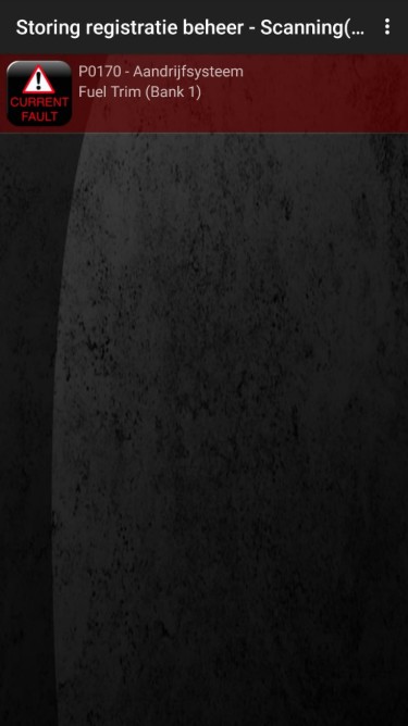

Helaas nu al paar keer de volgende code gehad:
Enige tips,
Bougies reeds vervangen, auto rijdt verder top, start goed.
Waar kan ik verder nog naar kijken??
Alvast dank voor het meedenken!!!
