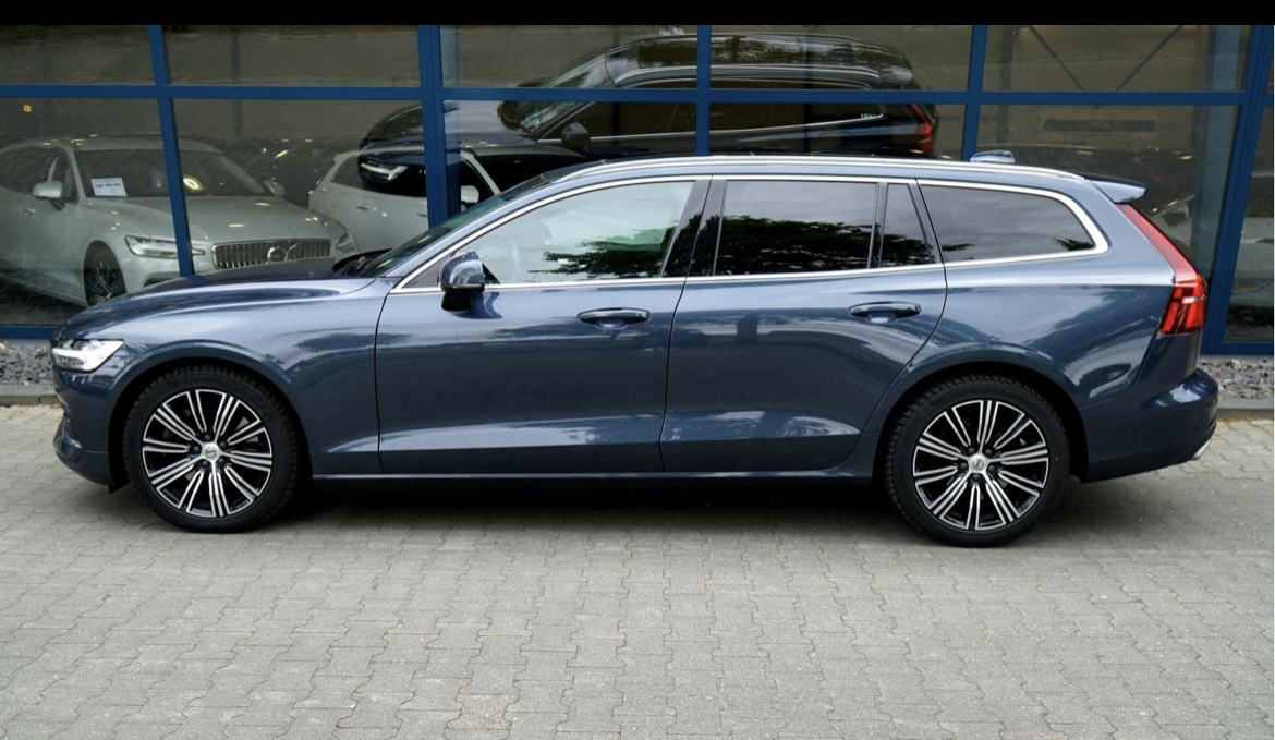

Sinds een dag nu ook officieel volvo-rijder. We haddenal eerder een volvo als leasebak, nu heeft mijn echtgenote er eentje gekocht als dagelijkse auto.
Afbeeldingimage uploader
Het is een V60 geworden, 2020, T5 R-design met leuke opties zoals open dak en H-K audio pakket. Zo’n volvo is best snel trouwens…
Gelukkig heb ik nog mijn twee 900 classics

dat lijkt me niet tobben... 8)
