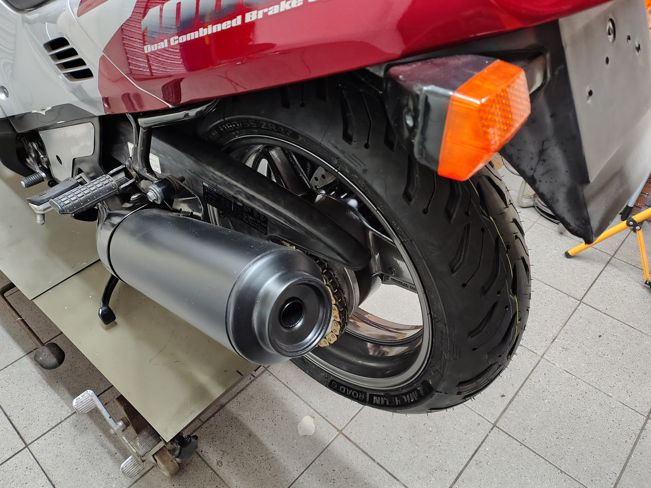

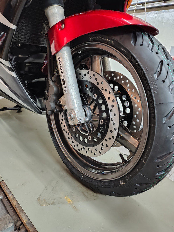

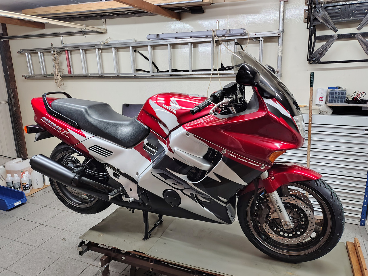

De CBR is gereed na een 3 weken durende cosmetische en technische update....
Done:
Bougies/olie/filter/luchtfilter/3 x schijven plus blokken vervangen/2 nieuwe Michelin pilot banden/rubbers achtertandwiel vernieuwd/ nwe accu/velgen nieuw gespoten /17 liter oude benzine afgetapt/ carburateurs gedemonteerd en sproeiers gereinigd
Wel weer mooi fietsje!
