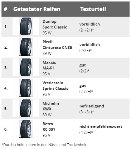

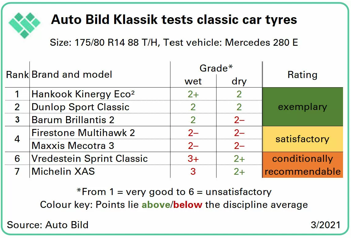

Overigens heb ik wat recente tests gevonden waarin "klassieke" banden met elkaar en soms met moderne banden vergeleken worden. Wat me in ieder geval in de Duitse vakpers opvalt zijn de goede beoordelingen van de Dunlop Sport Classic, die ook in 155/80/15 leverbaar is (past dat onder een 96 TT?). Aan de andere kant lees ik ook enige twijfel aan de objectiviteit van Auto Bild Klassik, niet alleen wat bandentests aangaat overigens...
1. https://whattyre.com/news/classic-car-t ... r-old-hat/ (Maart 2021 - Mercedes 280E [W123])
2. https://s3.eu-central-1.amazonaws.com/a ... entest.pdf (Augustus 2019 - Austin Healey)
3. https://www.autobild.de/artikel/reifen- ... 38661.html (Juli 2018 - Mercedes 280 SL [R107])

Ik heb vorige week nieuwe banden gemonteerd onder mijn 900 uit 1982 in de maat 185/65/15. Het is de Hankook kinergy eco 2 geworden. Eigenlijk niet veel in verdiept, vooral gekeken naar een goede band qua prijs/kwaliteit. Daarna zag ik pas dat ze het goed deden in de autogild-classic test.

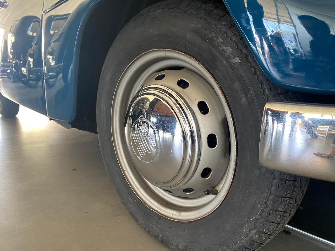

@ turbopilot; Wat is dit dan? Geschikt voor tubeless of niet?
Indien niet geschikt voor tubeless banden, dienen de Michelin XAV's zich aan. Zou het van voordeel zijn asymmetrische banden te monteren om veilig hogere bocht snelheden aan te kunnen?

Bij stalen velgen is de 'hump' zichtbaar aan de buitenkant en wordt bij de velgmaat ook vaak aangegeven met H2 wat binnen en buitenhump betekend. Er zijn ook velgen met alleen een buitenhump. Dit is niet zozeer voor de afdichting maar wel voor het voorkomen van plotseling leeglopen bij stevig bochtenwerk of een stoeprand.
@HenkJan ja deze lijkt een hump te hebben!
