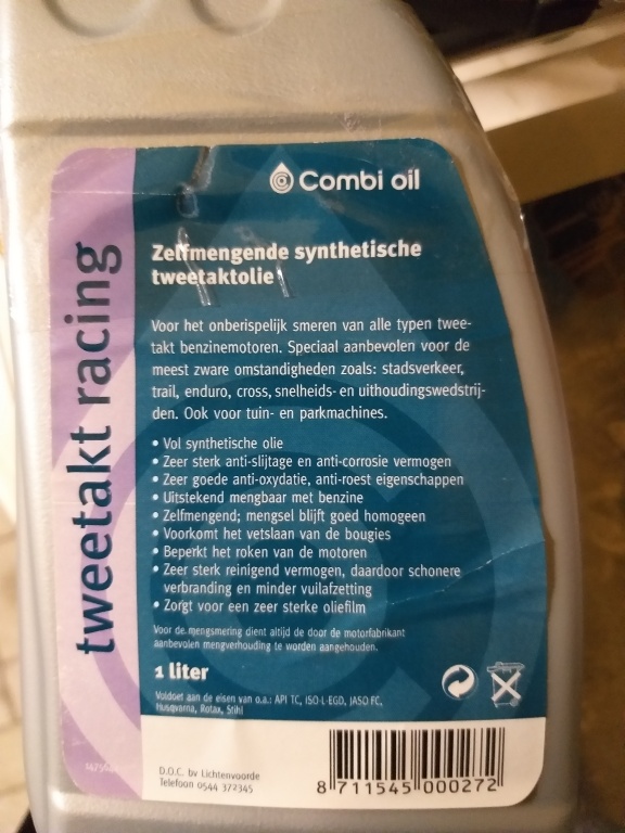

Deze 2-takt olie gebruik ik ook . Koop ik bij de Action, € 5,= per fles.
Maar de Saab rookt er erg veel van ! Dus deze zal ik niet verder meer kopen. Ik smeer 1 : 40 .
Ga terug mengen met synthetische olie, die rookt een stuk minder.

Ik heb een nieuwe flakon met olie gehaald bij de bromfietszaak hier.
Heb de olie nog niet uitgeprobeerd.
Verkoper zei, dat vol-synthetisch ( bijna ) niet rookt.
Zal eens testen.
COMBI OIL.
foto /afbeelding volgt.

Op vraag van Jan is hier de afbeelding:

Daar haal ik 'm ook. Ik herinner me dat ze er vroeger een vol-syntheet verkochten, die had een groenige kleur. Op een gegeven moment was ik gaan tanken en bleek de olie een rode kleur te hebben. Na inspectie van de flacon bleek dat het half-synthetische was. De vol-synthetische heb ik sindsdien daar niet meer gezien.

De verschillende codes uitgelegd:
Japanse motorfietsfabrikanten vonden de limieten van de API TC-specificaties te ruim. Oliën die aan de API TC-norm voldeden, produceerden nog steeds overmatige rook en konden niet voorkomen dat de uitlaat verstopt raakte. Daarom introduceerde het Japanse Engine Oil Standards Implementation Panel (JASO) de volgende specificaties:
JASO FA
Originele specificatie die smering, detergentie, aanloopkoppel, uitlaatrook en blokkering van het uitlaatsysteem regelt.
JASO FB
Hogere eisen voor smering, detergentie, uitlaatrook en blokkering van uitlaatsysteem dan FA.
JASO FC
Eisen aan smering en aanvangskoppel gelijk aan FB, maar veel hogere eisen aan detergentie, uitlaatrook en blokkering van uitlaatsysteem dan FB.
JASO FD
Hetzelfde als FC met veel hogere eisen aan de detergentie.
Halverwege de jaren 90 werd duidelijk dat de JASO-specificaties niet kunnen voldoen aan de eisen van de moderne Europese tweetaktmotoren. De onderstaande ISO-normen werden ontwikkeld om deze tekortkoming te verhelpen. Hun basis is de relevante JASO-norm + ze vereisen een extra 3 uur Honda test om de zuigerschoonheid en het reinigende effect te kwantificeren.
ISO-L-EGB
Dezelfde eisen als JASO FB + test voor reinheid van zuigers.
ISO-L-EGC
Dezelfde eisen als JASO FC + test voor reinheid van zuigers.
ISO-L-EGD
Dezelfde eisen als JASO FD + test voor zuigereinheid + reinigende werking.
Bron: https://www.oilspecifications.org/
