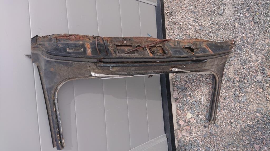

Ik heb al mijn boeken en documentatie doorbladerd en ik heb toch één foto gevonden van een 93F met ruitensproeiers, nl in het poolstalige boek "Saab" van Dariusz Kaminski. Dan ben ik gaan zoeken naar foto's op mijn computer en vond nog één foto:
De sproeiers zitten blijkbaar tussen de windhapper en de voorruit. Die op deze foto lijken mij van een latere datum. Is hier niemand die een 93B of 93F heeft met ruitensproeiers en die daarvan een foto wil plaatsen? Ik wil ze namelijk ook op mijn 93 plaatsen.

Op Tradera staat nu een advertentie waarop de ruitensproeiers te zien zijn:
https://www.tradera.com/item/301910/413 ... rutan-plat
Re: Ruitensproeier op een 93?
Bericht door Ronnes » di 25 aug, 2020 21:30
Dank je, Henk! Nu heb ik een duidelijke plaatsbepaling.
