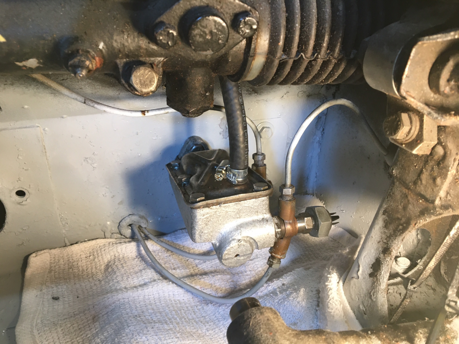

Op de hoofdremcilinder in de motorruimte.
Re: Schakelaar remlichten Saab Sonett III
Hier te zien rechtsonder in de foto:
Ook te zien door de gaten in het binnenscherm achter het linker voorwiel.
RedArrow90
Re: Schakelaar remverlichting Saab Sonett III
Aha, daar dus. Daar zal ik me dan dit weekend eens heen kronkelen. Dank je!
