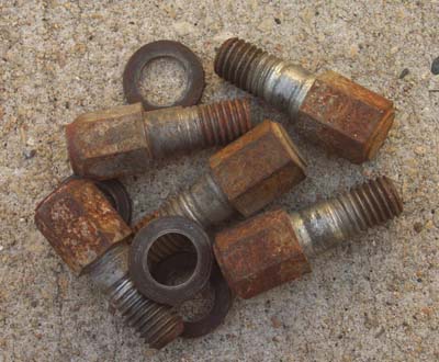

Dit zijn de soccerball bouten;
Deze bouten worden/werden geleverd door de Zweedse Saabclub.
Bouten voor stalen velgen zijn veel korter en hebben een bolle kant onder de kop om ze in het gat te centreren. Passen dus helemaal niet op soccerball velgen.

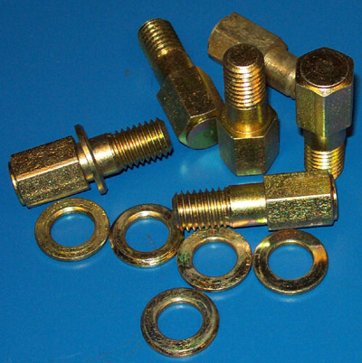

Tjeho schreef:Ebay / USA:
Afbeelding Afbeelding
Die zijn OK als het echt de gestraalde en gepassiveerde/verzinkte originele SAAB bouten zijn. In het verleden zijn ook wel eens replica bouten aangeboden, gemaakt ergens in Estland, maar die wilden nog wel eens breken als ze al in het wiel zaten...
Zie o.a. http://autos.groups.yahoo.com/group/vSAAB/message/21566
vSaab schreef:...the price of manufacturing is a huge concern but another issue is material strength. I recall some other lug bolts being made wich broke due to the material being too soft, wich, if memory serves me right, were available before Chip had some to offer...
