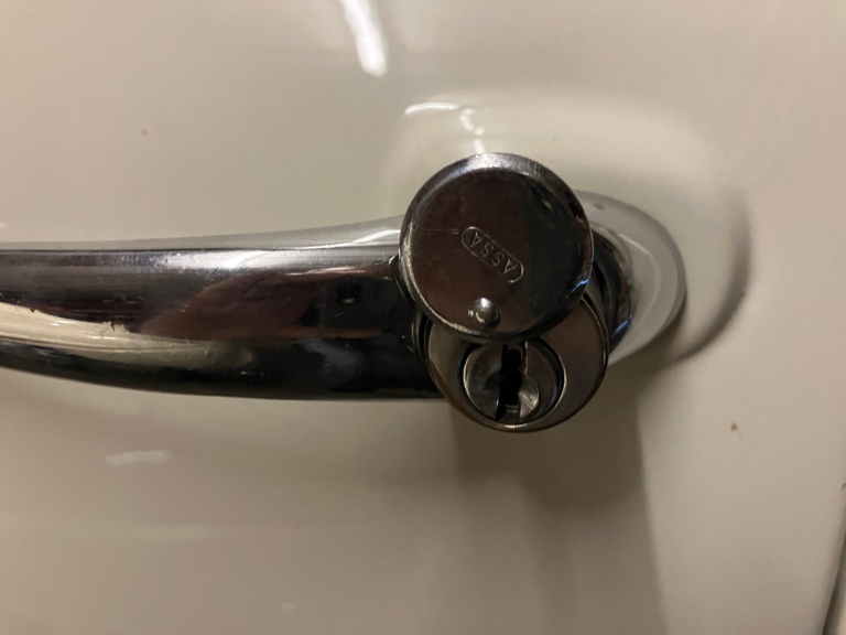

Bericht door menner » vr 19 dec, 2025 18:03
Er blijkt in het rechterportier van mijn Saab 96 een ander tyoe cilinder te zitten, waar geen van de sleutels op past. De deur is nu permanent op slot, en kan alleen van binnen open. De deur galant openen voor mijn vriendin kan dus niet :wink: Is zo'n cilinder gemakkelijk te vervangen door een origineel cilindertje van dit type? Heeft iemand toevallig zo'n cilinder en wil hem kwijt? Ik hoor weer graag. (wat zou ik zijn zonder dit forum.. :D )
met groet,
Tom

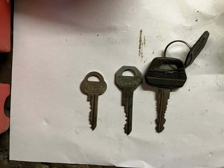

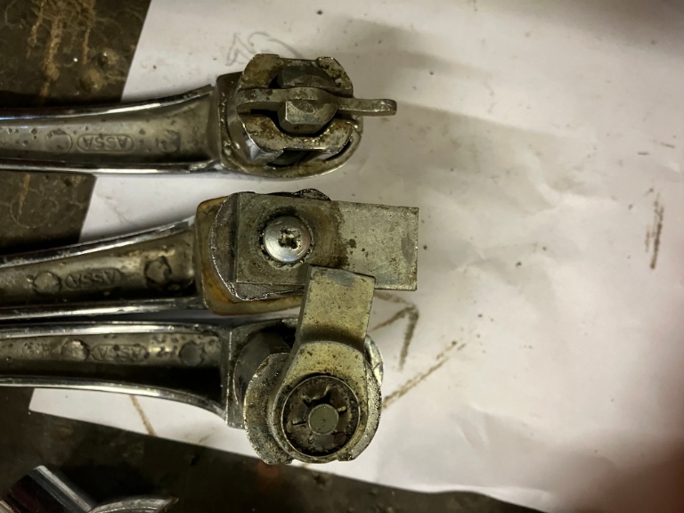

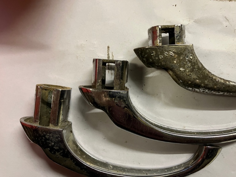

Een kleine greep uit de verschillen (er zijn er meer):
Verschillende sleutels:
Verschillende cilinders:
De cilinders kun je eruit halen door aan de achterkant de hevel los te maken:
Verschillende handvaten (hou er ook rekening mee dat links en rechts verschillend is):

Wauw Ronnes,
Dank voor deze korte cursus.
Ik wist niet dat er zoveel verschillen waren.
Groet, Willem

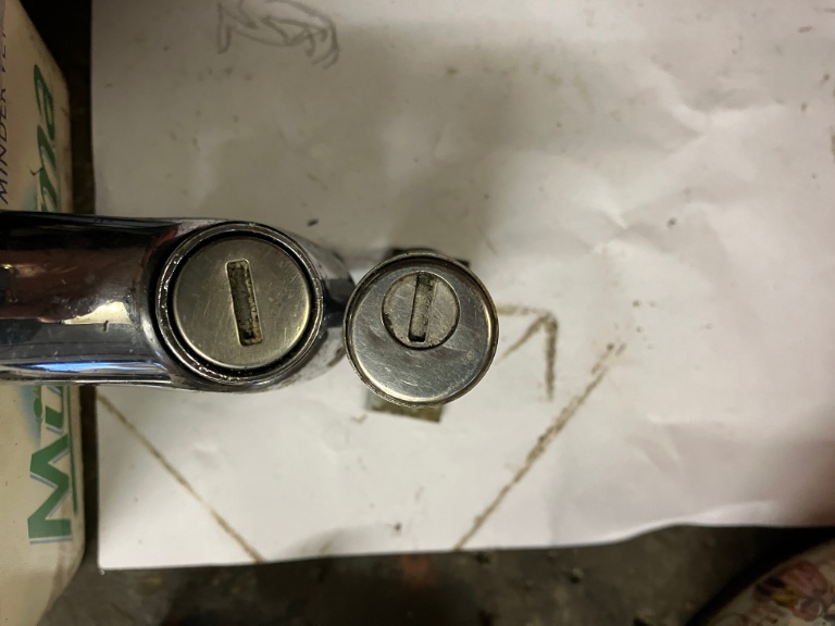

menner
Re: Cilinder rechterportier Saab 96 1972
Bericht door menner » za 20 dec, 2025 14:11
@ Willen, @ Ronnes, dank voor de uitgebreide info! De twee cilinders op de foto: ik heb links het linker type, en rechts het rechter type (zonder passende sleutel. althans, er wil geen sleutel in. Ik ga eerst eens goed kijken of er mogelijk iets in de cilinder zit. Demonteren van binnenbekleding en deurklink is niet zo ingewikkeld.
@ Bert: als je nog een setje (rechts) hebt liggen, dan houd ik me aanbevolen. Stuur je me een pb ivm de kosten etc?
met groet,
Tom

bert knip schreef:
za 20 dec, 2025 15:17
Hoi Ronnes, volgens mij zijn links en rechts wel gelijk, ofwel uitwisselbaar te maken door het heveltje om te draaien
Bert, met links en rechts verschillend bedoel ik de handvaten. Als topicstarter een gehele set koopt is dit wel belangrijk om te weten. De cilinders kun je overzetten naar de andere kant.
