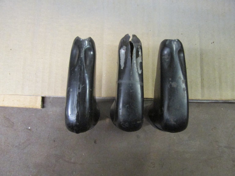

Hoe is de staat van het pookgewricht? Door uitscheuring ten gevolge van een slechte afstelling wordt de achteruit vinden steeds moeilijker:
Als dit nog OK is, dan kun je de pook afstellen door de twee schroeven onder het dashboard, waarmee de stuurkolom vast zit, een paar slagen losdraaien en dan door de gehele kolom naar je toe te trekken of in te duwen de juiste positie zoeken.
