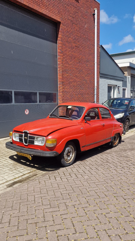

langzaam maar zeker ben ik een begin aan het maken aan mijn mega project, de auto heeft stilgestaan sinds 1991 dus er is aardig wat werk te verrichten...
ik heb m al een tijdje, echter is sinds kort mijn huis klaar en hoop ik op korte termijn wat meer vrije tijd te hebben voor deze hobby!

Bekijk eerst de onderkant goed en de plek waar de achterschokbrekers bovenaan bevestigd zijn: is dat nog overal goed hard? Carrosserie ziet er op de foto's goed geconserveerd uit.
Makkelijk en goedkoop klusje: de knipperlichtglaasjes krijg je weer op kleur met glasverf (a.d. binnenkant)
Je kunt in een verloren uurtje sowieso al de rubberen strips/afdichtingen even dik in de vaseline zetten.
Leuke 96!

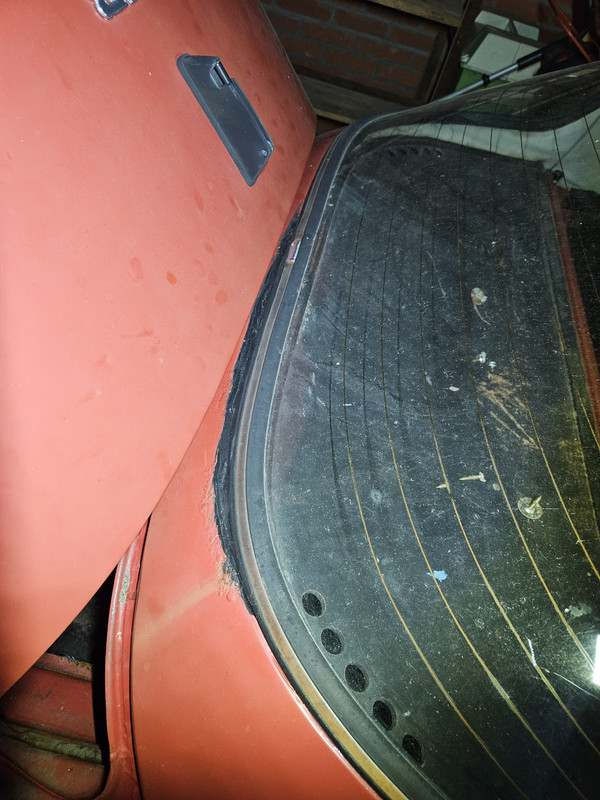

bedankt! De koets kent wel wat roest plekken hoor, bij de achterkant is het nog te redden maar ik denk wel een krik punt of bodemplaat deel waar gelast moet worden en sowieso de sponning van de achterruit.
Het hoofd doel voor nu is zorgen dat ik een rondje kan rijden, dat wil zeggen: remmen, koppeling en banden. Daarna is kijken hoe alles voelt en klinkt.
Het lijkt er in ieder geval wel op dat de distributie niet goed is, hoewel de cilinderkoppen wel gereviseerd zijn wat dan wel een plus punt is.
maar snel een lijstje bij maken, kijken of het rendabel lijkt

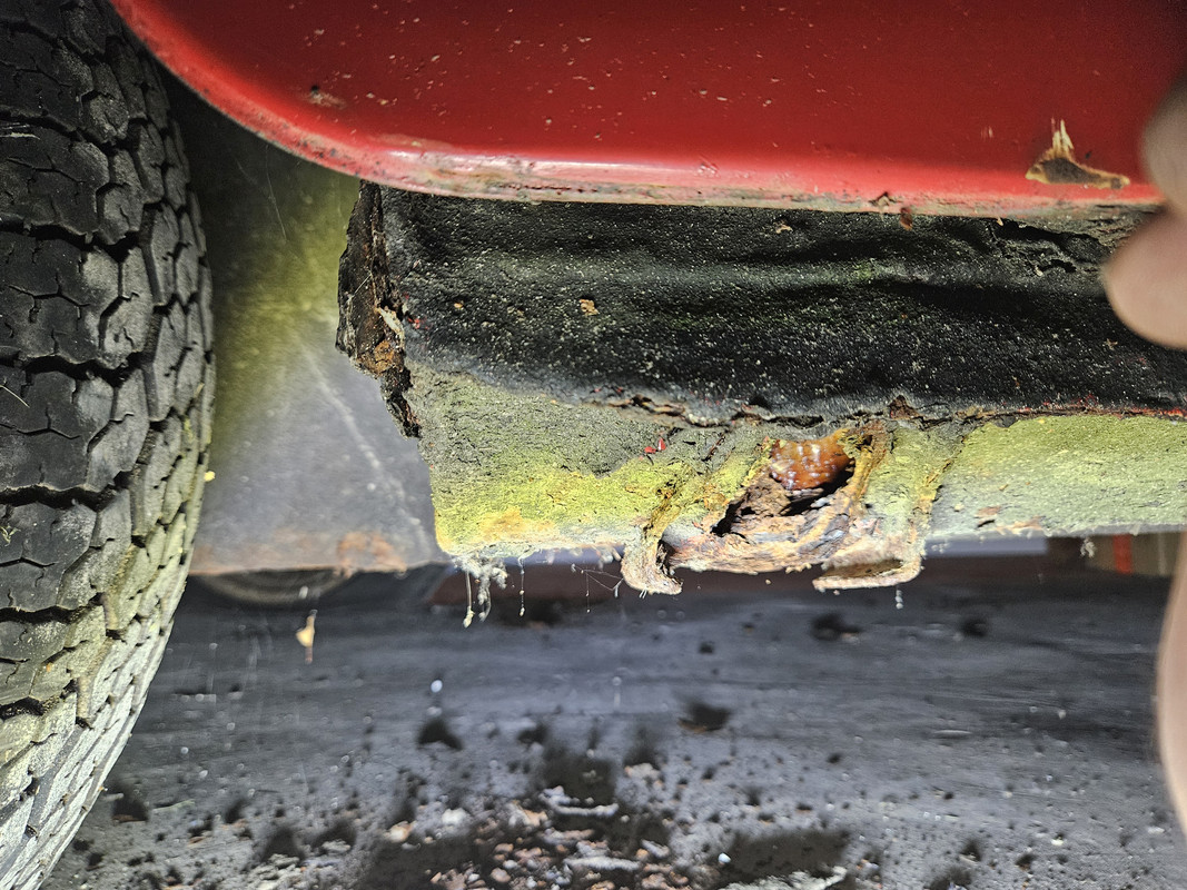

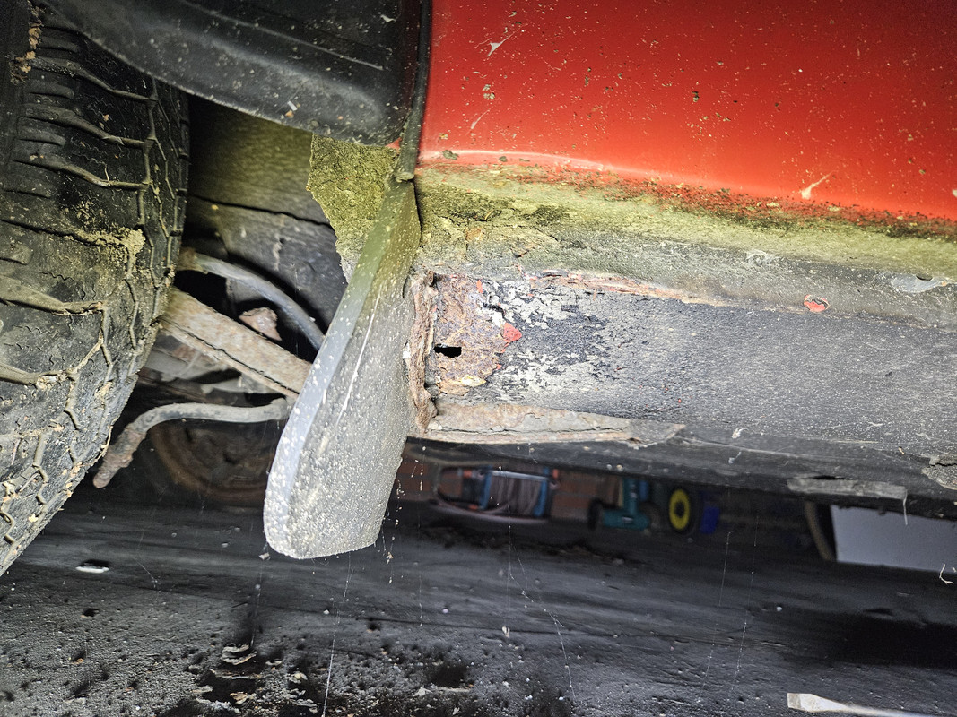

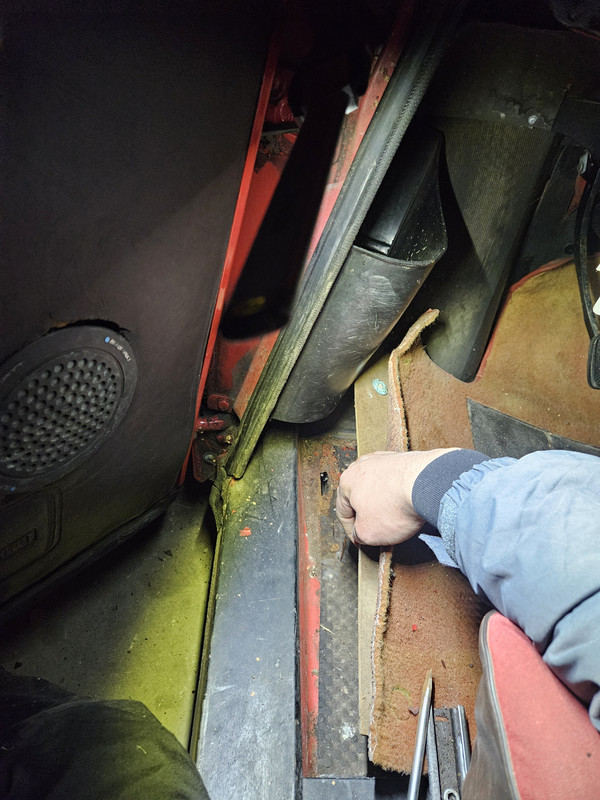

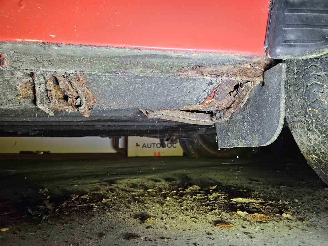

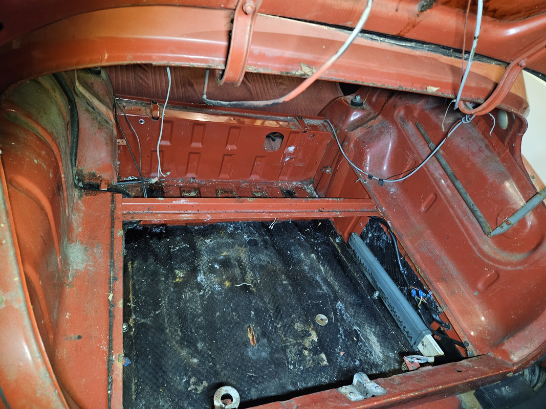

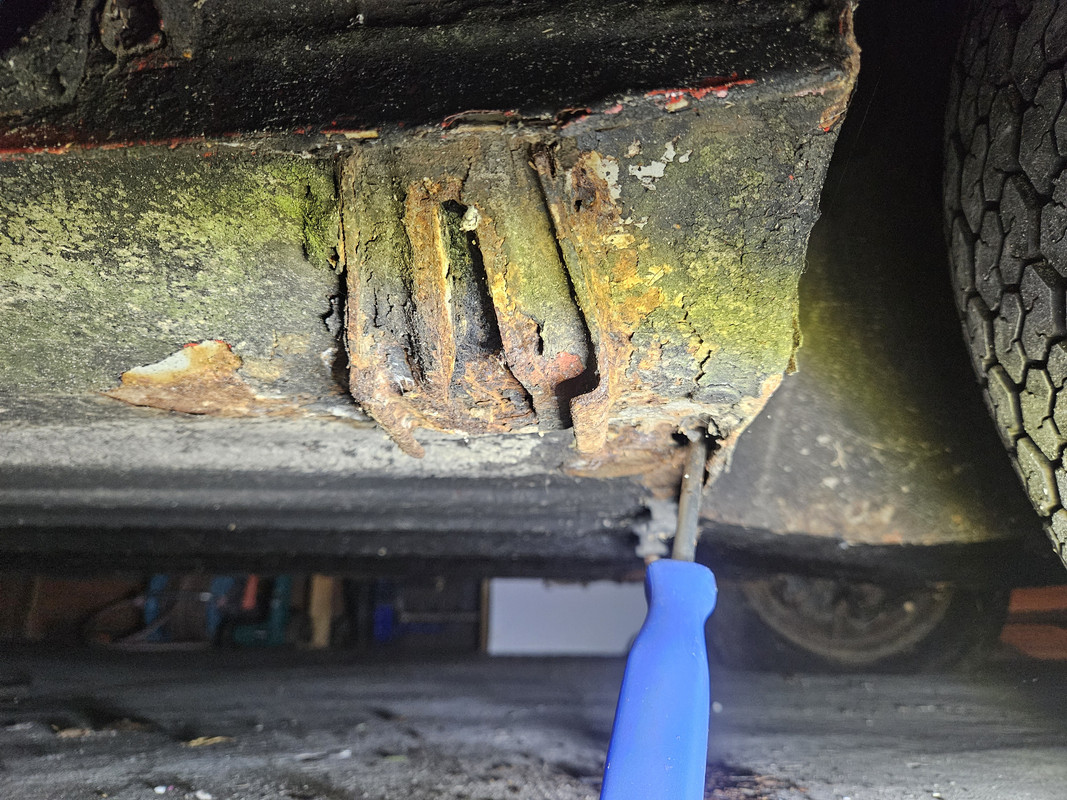

ik heb de roest plekken van de auto allemaal in kaart en het valt best mee. 3 krik punten (/bodem) en de achter ruit sponning. zie plaatjes!
ik ga morgenavond wat onderdelen ophalen zoals bijvoorbeeld een distributie set. ook een donor koets gevonden waar ik stukken uit mag slijpen dus ook dat ga ik doen, dat last wat makkelijker dan zelf iets maken

Zo, dat is is een lekkere bodem! 20 jaar geleden gingen ze hierom naar de sloop. En nu wordt het gerestaureerd, hulde!
Die banden zien er er erg oud uit, tegen de tijd dat ie rijdbaar is, eerst - ik herhaal :eerst- nieuwe banden erop als ze ouder zijn dan een paar jaar. Dat rubber kan nog wel een hoop profiel hebben, maar is droog en hard en daardoor levensgevaarlijk. Bovendien dikke kans dat de banden een afschuwelijk lawaai maken en nul rijcomfort geven. Maar het is vooral levensgevaarlijk....

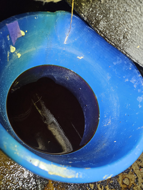

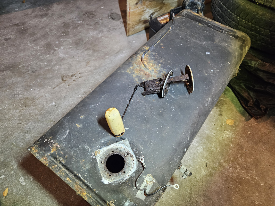

Ik heb de brandstof tank gedemonteerd en daar kwam echt enorm gore oude stinkende benzine uit met de kleur van afgewerkte olie... die tank is van binnen helemaal bruin van de roest en ellende.

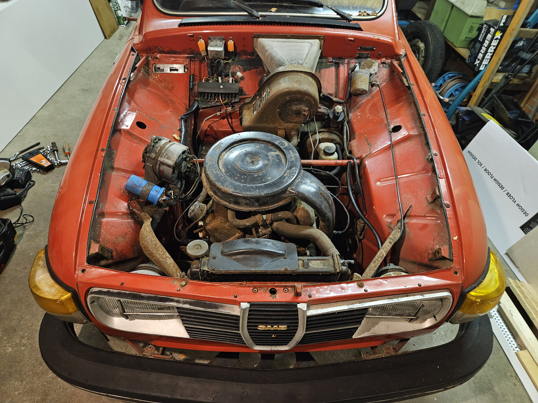

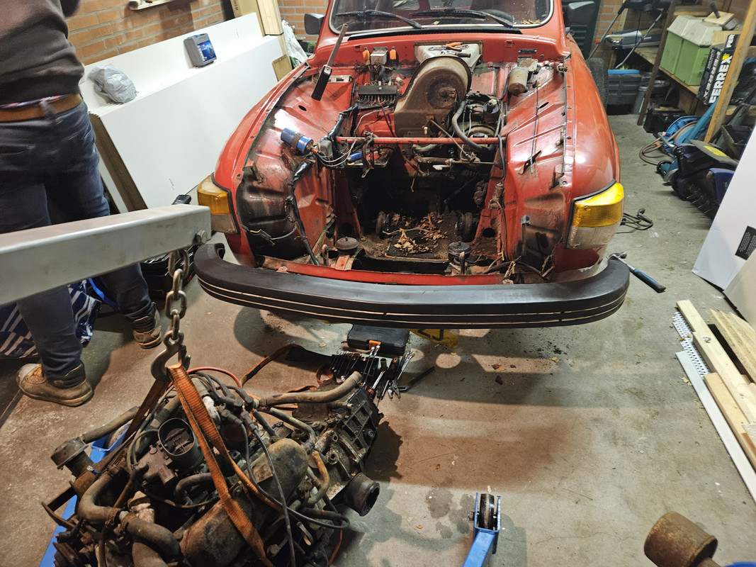

De eerstvolgende sleutel avond heb ik de motor er uit gesleuteld, dit ging niet zonder slag of stoot en met beperkt gereedschap waren sommige dingen nogal een uitdaging :wow:
Ik zal nu even een aantal plaatjes delen:
wat een ruimte zonder brandstof tank
hier een foto van de gedemonteerde tank met daarboven op het bijbehorende vlotter, zo ziet ook de tank eruit van binnen....
de benzine... het brand vast nog maar dit gaat niet meer in de tank
met gedemonteerde motorkap kan je wel mooie foto's maken!
en hier het laatste fotootje met gedemonteerde motor/bak combinatie
Ik heb uiteindelijk 1 fusee stuk los gehaald zodat ik de as uit de bak kon trekken, was wel beetje zenuwachtig dat de veer weg zou springen maar ik had geen andere optie en ik wilde perse die motor eruit hebben :oops:
De spie van de schakelstang zat ook goed vast gerot maar die heb ik los kunnen krijgen met een mini kangoo :-P+ je had het moeten zien :wow: maar het is wel gelukt en daar gaat het om!
Nu is het tijd om mijn distributie te repareren en kijken hoe de koppeling er aan toe is. Word vervolgd...

Goed bezig, fusee was niet nodig geweest.
Maar als je de onderste losmaakt, dan kan er met de veer niets gebeuren.
Re: Saab 96 V4 1978 project auto
Bericht door 72sonett3 » do 12 dec, 2024 22:01
Je hoeft alleen de onderste fuseekogel los te maken. De bovenste lukt alleen als je de veer indrukt (maar dat losmaken is helemaal niet nodig).
De spie van de schakelstang kun je (in theorie) losmaken door het moertje op het andere uiteinde te draaien.
